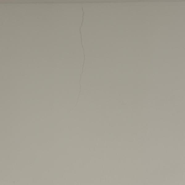

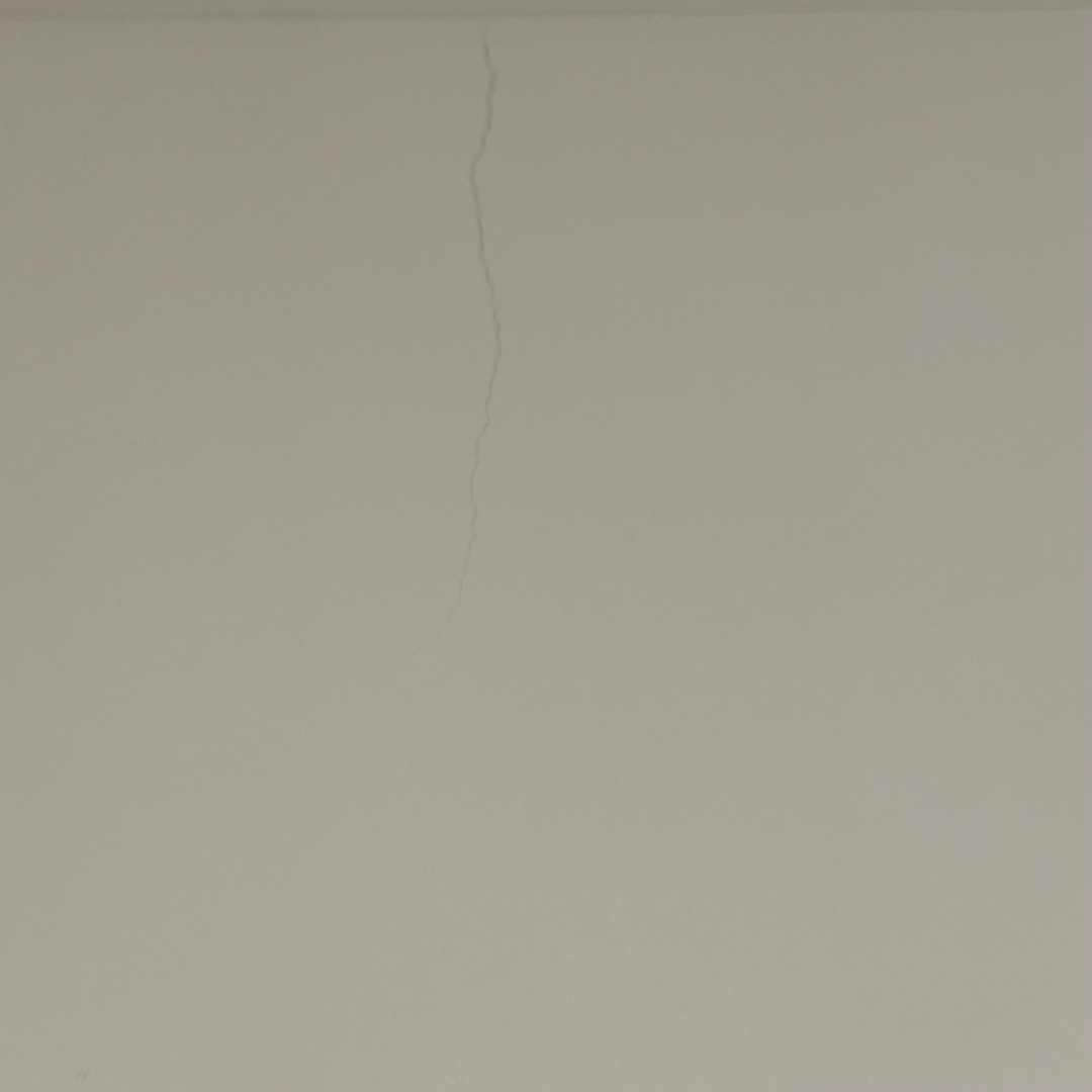

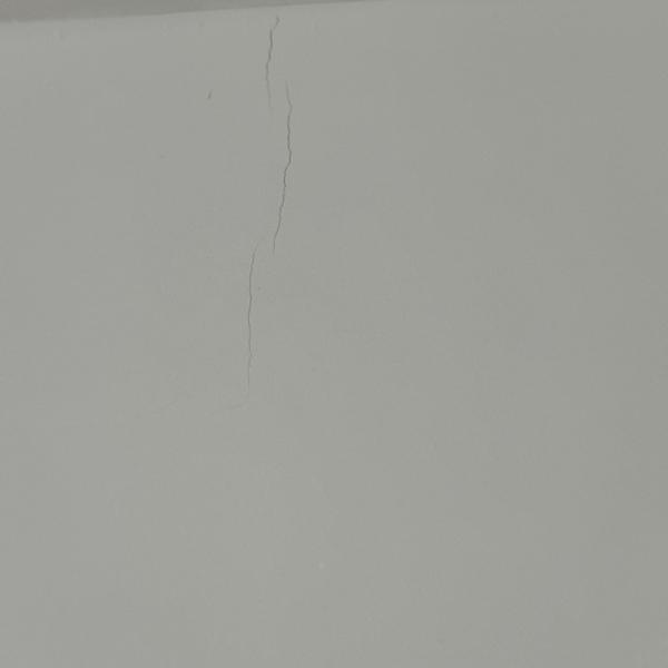

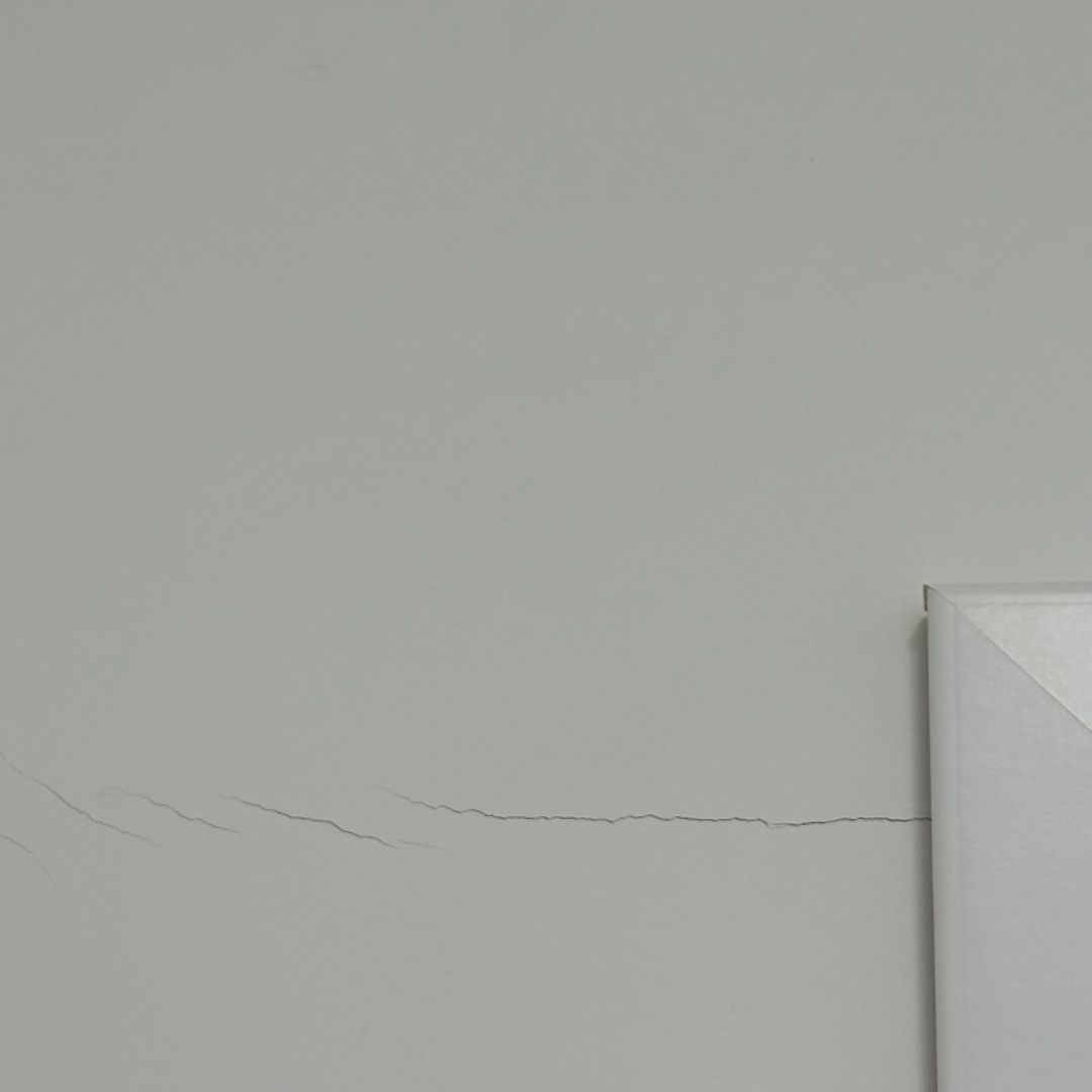

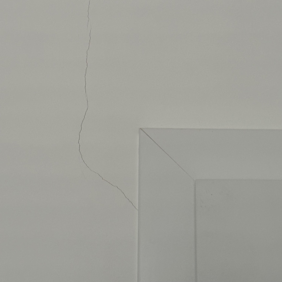

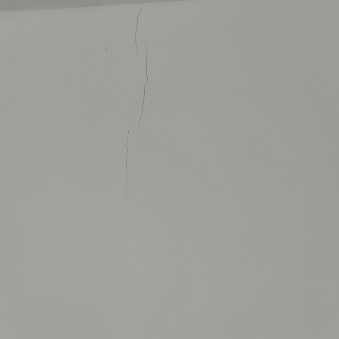

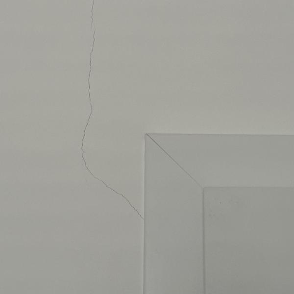

Chcem sa opýtať. Mam takto popraskane steny na novostavbe (bungalov, rovina) postaveny 2021. Kedže bol dom kupovany a nie mnou stavany, viete mi poradit cim to moze byt? Je to odflaknute alebo len dom sada? Respektive je to banalita cize neriesit alebo volat statika? Ďakujem predom za odpovede
tym padom to bolo velmi rychlo postavene a teraz sa to ukazuje. este nechaj tomu cas, nech to este pracujem a potom to zakryjes akrylom a namalujes a nebudes mat ziadne praskliny
Určite sadol dom, kam smerujú praskliny, na tú stranu sadá. Keď maľujem, zvyknem posádrovať a premaľovať praskliny. Ak sa objavia znova, vieme, že dom sadá stále.
