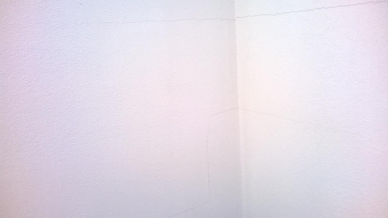

Dobry den, Neviem ci je tu uz taka tema,rovnakeho typu. Mame dom postaveny v roku 2012 z 44 cm tehly obvodove mury. (presne tvarnice na lepidlo nie na penu)Bez zateplenia s vonkajsou omietkou Baumit a aj s fasadou silikatovou baumit zrno 2 ,skrabana nie suchana.Na muroch som objavil najviac v urovniach parapiet vodorovne praskliny.ako aj z vonkajsiej tak aj z vnutornej strany ,a v jednej izbe aj inde.(asi kopirovanie spar tehiel)Z tej izby pripajam foto.Poprosim o zhodnotenie situacie(nie som odbornik, napr .ci su to sadajuce zaklady,zmrtujuce sa trhliny atd,resp do akej miery sa mam obavat.) Neviem kedy tie prakliny na vonkasjej strane vznikli,z vnutornej sa objavuju postupne a aj na vnutornych prieckach ,ktore su bud z 25 resp 10 tehly. Vopred dakujem a prijemne prezitie poslednych dni v roku a stastny novy rok 2018.

@matko100 nepochopil som, na čo sa pýtate, dom je čerstvý, sú tam tenkostenné materiály , teraz praskajú. Môžete to reklamovať, ale je to dôsledok nesprávneho návrhu a nesprávnej technológie. Stavba bude stáť bez problémov, po stabilizácii treba zvonku znovu nasieťkovať a omietnuť, zdnu stačí dobrá maľovka. treba premerať hrúbky omietok, skladbu. Tipol by som aj na vonkajší PS kotvený do stien trnmi.
@matko100 svoj podiel viny na tom môžu mať zabudované vlhké materiály, ktoré zmenou vlhkosti prechádzajú objemovými zmenami a ako @jan45 uviedol povrchové úpravy sú v stave, kedy tieto zmeny nedokázali preniesť a pnutie v nich sa prejavilo na povrchu. Buď bez obáv, daj tomu čas a potom povyspravuj aspoň čo sa interiéru týka. V exteriéri je potrebné zabrániť vode prenikaniu do prasklín čo najskôr. Aj toto je jeden z dôvodov prečo je lepšia konštrukcia so zateplením ako bez.
