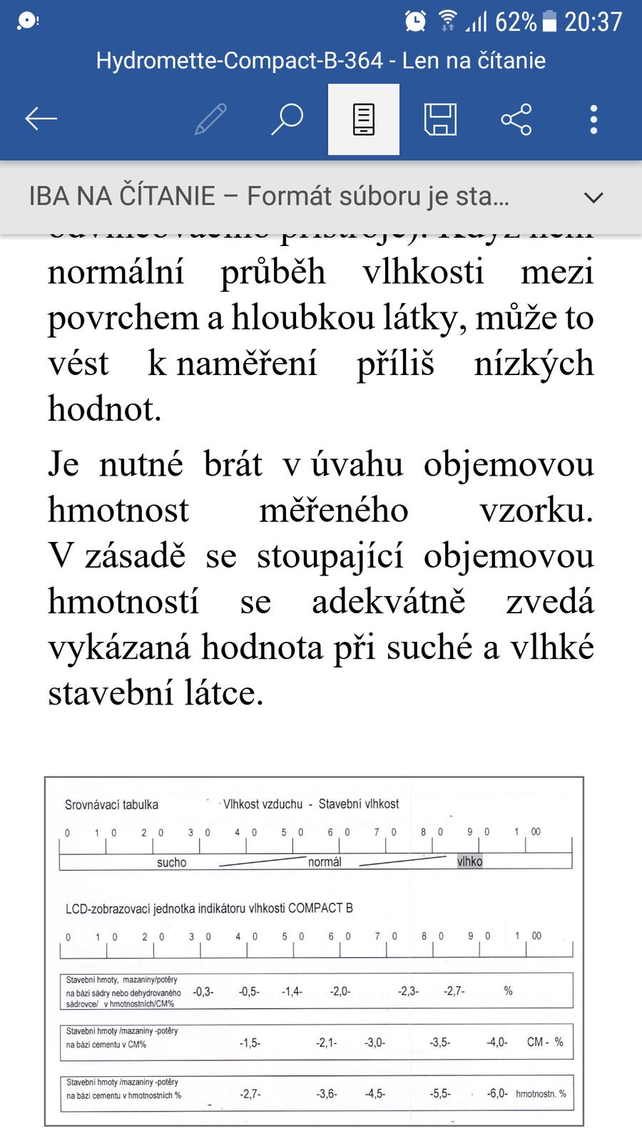

Zdravím Poter spravený od marca anhydrit . Zmerala sa vlhkosť a 33% merané s
https://www.janser.sk/vlhkomery?p=364
Podľa toho neviem zistiť CM ..... Názor veľa ?
stavba111
stavba111
09.11.2021
tak som našiel manuál od toho prístroja a tam je prepočet na CM a pri vlhkosti čo ukazoval 33% je 0,3CM chápem to správne ?
