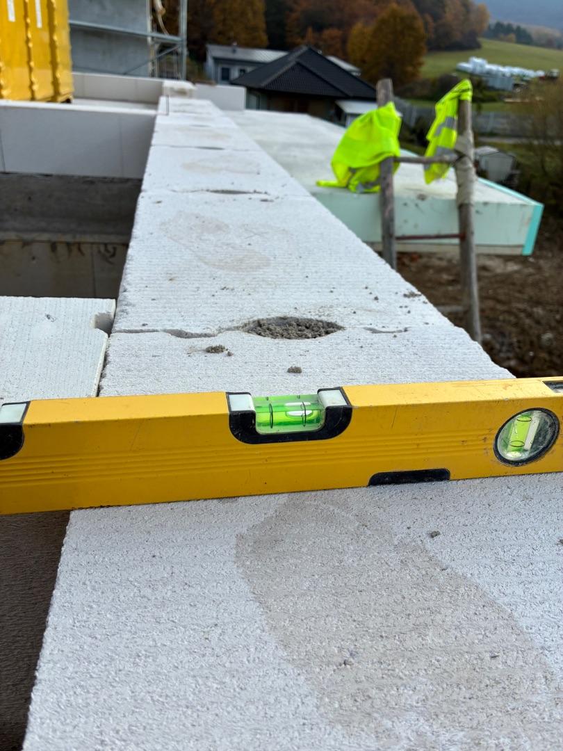

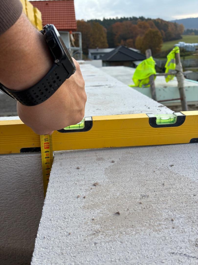

Niesom žiadny murár ale verím že prvý rad tehál ma byť tip top ináč sa veľmi ťažko opravuje zvyšok steny. Predchádzajúca partia sa vytratila tak som si našiel nových na ďalšie poschodie domu. Založili prvý rad tehál a ja som to bol na druhý deň premerať. Pridávam fotku, obvod je nejakých 40m a takýchto tehál je tam 24 ktoré vo váhe proste nie sú. Padajú do vnútra stavby na niektorých miestach spád az 1cm ako je na fotke. Čo s tým? Dá sa to ešte opraviť? Poslať murárov preč alebo im dať šancu to opraviť?

@poschodovy_dom opravit alebo poslat prec (skor jedno a potom aj druhe), ich argument bude, ze ved omietka a zateplenie schova....

@poschodovy_dom Máš založený už celý obvod? Keď to budeš trhať, tak máš stratený deň, dva práce, bez poškodenia to často ani nejde, plus malta a riešiť odpad. Lepšie máš tu radu zrovnať lepidlom a až potom ďalšiu radu. Ak budeš škrabať, tak máš odskoky... Určite by som ich nenechal pokračovať. Kto tak založí prvú radu, nemá šajnu obstojne vykurovať zvyšok. Nie som murár, ale dom som si muroval sám a dobre viem ako "naháňa" už aj pár milimetrov sklonu. Osobne by som fakt neveril, nemal dôveru v taký partiu a mal obavy čo potom, keď to celé tak odfláknu....

@poschodovy_dom to je 30cm Ytong? Ak budú pokračovať v trende tak hore ti to ujde cca 10cm :D budú sa to snažit zrovnat a bude to ciki caky... Ja som si to muroval sam a centimeter je na murara asi extrem, skor to budu nejaky patlaci... a ano, omietka to spraví, akurat jej bude treba 3x viac. Za mna, poslat prec, ale neviem ako Vam nadväzujú ostatné profesie + je november uz... keď zoženieš kamoša a dovolenku, za týždeň to vytiahnes a môžeš salovat venec...

@cukrik25 dá sa to vôbec opraviť ?

@stefanby áno 30cm obvod, presne s tymto som ich chcel konfrontovať že ako bude vyzerať pri 10 rade keď prvý im o centimeter utiekol. A to sa hrajú na veľkých stavbárov

@poschodovy_dom Dá. Zrovnať lepidlom a škrabať. Záleží podľa skutočného stavu, ako rôzne to je sklopené. Trhať by som to nedal, lebo z toho sú ďalšie komplikácie. V podstate treba nanovo založiť. Niečo "doškrabeš", opravíš aj na 3. rade.

@poschodovy_dom jasneze da - zacat odznova, nejake podliepanie maltou bude fuserina, brusenie otrocina...

@poschodovy_dom Dá sa obšalovať a naniesť maltu do vodováha A ďalej keď budeš murovať tak váhu kladieš nie už na spodný rad, al na druhý a muruješ ďalej ,alebo ich zavolaj nech to opravia , mohlo sa stať že Malta im sadla na niektorých miestach, alebo to proste odflákli

@buminka555 no toto ma zaujímalo ci sa to fakt mohlo nejak stať že oni to aj do váhy dávali ale sadlo to alebo niečo. Ale tak počítal by som že keď vedia čo robia tak by sa to stať nemalo

@poschodovy_dom Neber to v zlom , ale teraz je už zbytočne sa zaoberať ako sa ten prvý rad mohol vieš čo Teraz je podstatné ako to opraviť a za akú cenu , či ti to opravia tí čo to murovali , alebo budeš volať iných

@buminka555 Máš zatiaľ výhodu v tom keď je založený len ten prvý rad - skôr to dáš dokopy teraz ako keby si mal opravovať 3az 4 rady

@poschodovy_dom Raz som bol na stavbe kde založili prvý rad tehál a večer začalo pršať , keď sme prišli na druhý deň ráno tak tie tehly boli presne tak ako na tvojej fotke - ale to len ako príklad Máš samozrejme murárov a MURÁROV O tom to je celé - odviesť poctivú robotu na stavbe
ja by som ti poradil takto ...ak su to mantáci, vyhodil by som ich. Ak sú to normálni chlapi, len sa stalo niečo iné (klesla zakladacia malta, máš krivý podklad, či čokoľvek) ako partia by som odišiel . Nezniesol by som niekoho, kto by mi tam behal s vodováhou a mudroval. Navyše niekoho, kto nerieši veci priamo a na mieste, ale behá s fotkami po weboch

@poschodovy_dom dá sa to vyrovnať na druhom rade, ale bude to musieť robiť človek, čo to naozaj vie. Nie fušeri, ktorí zakladali prvý rad. Dlhá a krátka vodováha, šnúra, veľa lepidla a trpezlivosti... A fušerov nakopať do... Ved vieš kde.. Ja by som to netrhal, ale vyrovnal... Všetko sa dá, len nie každý má fištróna, aby to zvládol.

@minoo tiez som nemurar, ale muroval som si sam. To lepidlo je renkovrstvove, nanasa sa 6kou hrebenom. Takze vo vysledku to spravi 3- 4mm na vysku, aby vyrovnal centimeter, tak toho lepidla tam bude fura. Da sa to zbrusit do roviny+ to zrovnavat lepidlom, ale bude to chujova robota. Centimeter je moc... pride mi najjednoduchsie tie najkrivsie vybrat, ocistit a skusit zasa. Zakladacia malta sa da celkom slusne oddelit od betonu..

a urcite nemate "krivu" vodovahu ? alebo oni a o tom nevedia ... ako nesmail by som sa, v obchode som dal niekolko vodovah na zem od znameho vyrobcu a niektore ukazovali inak ... a to radsej pomlcim o tych lidlovych, tam ukazovala kazda inak a dost velke odchylky ... moze to aj uhol fotky robit ale kusok je to asi vidiet, ze su nakrivo, ale to fakt moze len foto skreslovat

@poschodovy_dom nič nebúraj. Normálne nech to zrovnajú v druhom-tretom rade lepidlom. To nefunguje takže že založím prvý rad a ďalej len ukladám a nemeriam 😂 Merať musia aj zvislicu, čiže aj tak by to museli zrovnávať...

@shadowmilan nemyslím si, že nová vodováha dá odchýlku 1cm na 30cm. To už od oka musí byť vidno. Okrem toho, položíš vodováhu, otočíš vodováhu, ak ukazuje na obe strany rovnako bublinku, je rovná. Aj debil zistí, že ukazuje chujovo. Ja som takú krivú libelu nevidel ani zo smetiska.. Nikto by to nemohol predávať v obchode, aj keby to bol obchod, čo spománaš.. A sú aj horšie obchody. Zas nehádž všetko z lidlu do hnoja...
