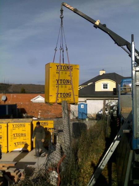

Pri porobetone je tradicne problem aj ten, ze "majstri" to vacsinou vykladaju takto, kde lana zarucene poskodia hrany...
@zefe poškodia hrany na čom? na 4 tvárniciach? Máš iný nápad, ako to vykladať? Zabezpeč si VzV alebo bager na vykládku, ak je to technicky možné.
@worker_falcon Je na to taka vec, ktoru skoro nikto nepouziva. Staci aj trochu rozumu a 4ks rurky/hrubsie roxory. A ked ma majstro tie lana extra kratke, 4 horne tvarnice su pomaly nepouzitelne. Par takych prekladok stale na inom mieste a potom sa kazdy cuduje, ako su tie tvarnice poskodene.
@worker_falcon videl si niekedy vykldat Ytong? Zefe ma pravdu takto sa Ytong urcite nevyklada a poriadny prepravca ma na to original system na vykladku. Vykladali Ytong mne a dalsim naookola a vsade spravne tak ak osa ma to co je na fotke je lajdactvo nic ine!
