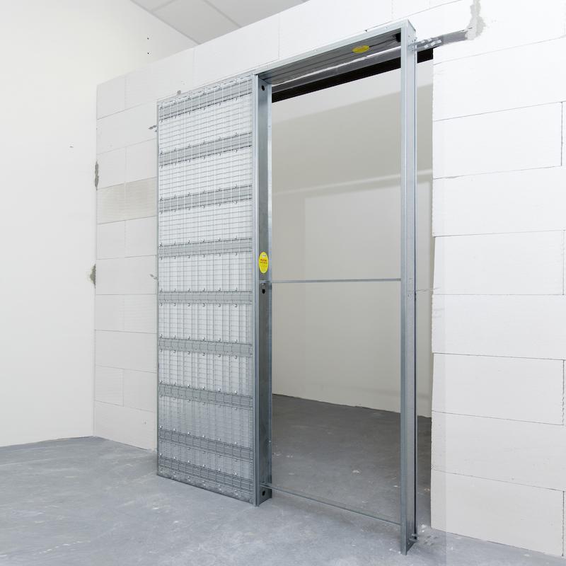

Neviem si spomenúť ako sa vola železo ktoré sa dá použiť ako preklad nad stavebné púzdro. Prikladám foto dik za radu.

Môžeš tam použiť profil H alebo U. Ale neviem, prečo nepoužiješ obyčajný keramický preklad, napr od Heluzu?

Nemôžem pretože potrebujem zároveň aj preklad nad dverami... Mam to tak ze stavebné púzdro je hneď vedľa normálnych dverí

ôžem pretože potrebujem zároveň aj preklad nad dverami... Mam to tak ze stavebné púzdro je hneď vedľa normálnych dverí a potrebujem preklad 3,5m

Tak potom ten železný profil.
