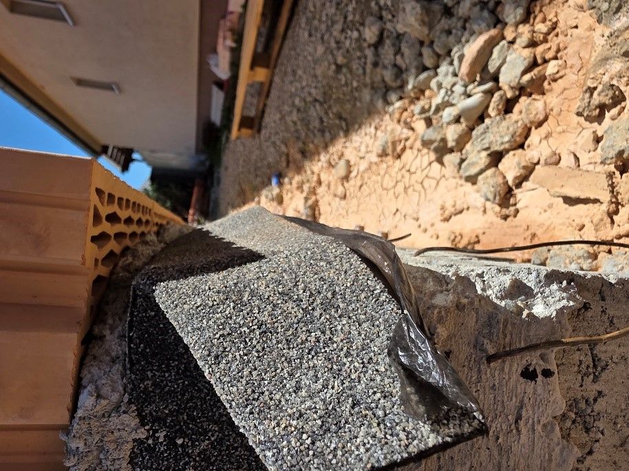

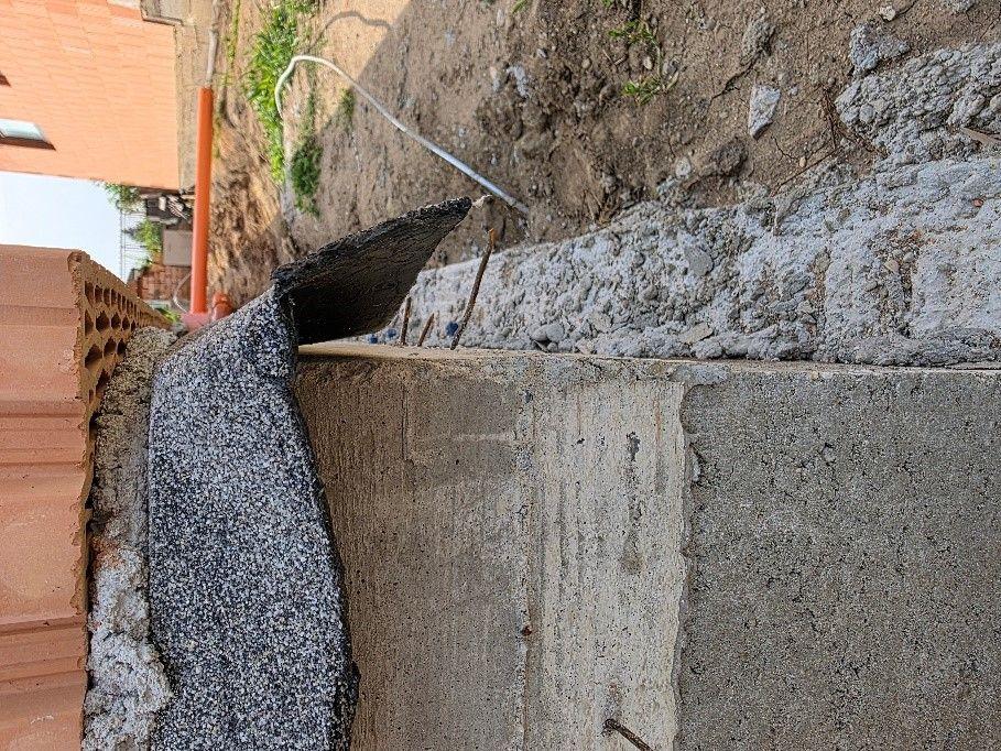

Pokladanie tehál mimo základovej dosky
Dobrý deň, je podľa vás v poriadku, keď nám firma na základovú dosku pokladá rád tehál s takýmto presahom "v lufte" cca 5cm. Veď to naruší statiku celého domu podľa nás. Nemáme to riešiť rovno cez statika? Máte s takým niečim skúsenosti? Lebo dnešné stavebné firmy, to je čistá katastrofa... O obhoretých chráničkách ani nehovorím.

@dionka79 tieto finty by sa IMO nemali robiť (statik by nebol nadšený), ale v prípade širšej tehly (44cm) sa to bežne robí. Dôvod je vraj väčšia plocha domu t.j. základová doska je 100m2, ale zastavaná plocha napr. 102m2. Don't worry, dom nespadne - s týmto tuningom sú postavené tisíce.
Ale čo sa statiky týka, bude to v poriadku - ak presah nie je viac ako 25% hrúbky muriva (aspoň tak hovoril projektant známemu, u ktorého som kedysi pomáhal na stavbe). Ak má tehla 300 cm, tak 25% je 7,5 cm...
Ono sa to bezne robi ze ide tehla nad izolaciu zakladov nad styrodur a potom ide cez tuto "rovinu" 20cm zateplenie. Len tu ziadnu izolaciu zakladov nevidim. Myslim tepelnu
Ale čo sa statiky týka, bude to v poriadku - ak p…
@dedo758 je to 1/6 a videl som to len pri širších tehlách (>40cm). V prípade 30ky resp. extrém 20tky je to podľa mňa na hrane (pre istotu som nerobil žiaden presah).
Presnú odpoveď na túto otázku môže dať len statické posúdenie v konkrétnych podmienkach. To znamená, že maximálna hodnota vyloženia môže byť v závislosti od konkrétnych podmienok zaťaženia premenlivá. Bez statického posúdenia sa dá maximálne možné vyloženie tehál stanoviť na 1/6 šírky tehly (hrúbky steny).
https://www.domztehly.sk/vylozenie-li...

@dionka79 Vo vašom prípade, murári boli precízny a zmerali si uhlopriečky a murovali podľa nich a plánov, nekopírovali krivú základovú dosku, takže im môžte poďakovať a ruky bozkávať....
Zda sa, ze je to jedna tehla na rohu, nic sa nedeje.

@dionka79 tiež v tom necítim dobudúcna žiadny problém.

@zicher a keby bol ten presah vacsi, tak ako to riesit? trvat na tom, aby to rozobrali a zacali odznova?

@kotrinka áno, záleží od presahu. ale bežne sa napríklad zasekávajú armatúry-kurenarske rúry do steny a ryha môže mať na hĺbku aj 10 cm. ja to tak mám a dom nespadol.
Ďakujem za Vaše komentáre, tých presiahnutých tehál mimo základovú dosku je oveľa viac, nepriložila som všetky fotky. Tehly sú Heluz Family 300mm a presah je 5cm, čo je akurát na hrane limitu (1/6) pre statické posúdenie. Ale kľudne môže byť aj väčší ten presah vzhľadom na nie dobrú dostupnosť na zmeranie na niektorých miestach terénu, kde sú tehly už položené. Napr. nad ešte neexistujúcim schodiskom do pivnice sú po bokoch tehly tiež v presahu, ale je problém ich zmerať, keďže schodisko ešte nie je vybudované. Uvidíme, ako sa k tomu postaví firma a potom určite požiadáme o stanovisko aj projektanta so statikom. V dnešnej dobe je lepšie mať všetko radšej zdokladované. Strop bude železobetónový, v ňom stropné chladenie, betónová škridla, fotovoltika, to všetko si môže časom vybrať svoju dať pri zle pokladaných tehlách.
A to vážení nie je všetko, jeden stavebný otvor nakompletku zamurovaný, akoby tam okno ani nemalo byť, obhorené chráničky, atď. Kto si vie v dnešnej dobe postaviť dom sám s kamarátmi, môže ďakovať za tento dar.

@marianna_1 ako uz bolo spomenuté vyššie - bola zakladova doska krivá alebo nebola ? Sedela uhlopriečka ? Sedel rozmer platne podľa vykresov ? Pochybujem že by len tak pre nič za nič spravili ten presah, ale k tomuto sa zadávateľka témy vôbec nevyjadrila. Šak nech sa spýta stavebníkov prečo to tak spravili. Čo na to stavebný dozor ak nejaký je ? Zase sa tu riešia teórie na základe jednej fotky - to je žalostne málo informácií na "posúdenie" nemyslite ? Nebolo by jednoduchšie spýtať sa tých, ktorí to vyhotovili prečo to tak je ? A nie zisťovať tu, či to tak môže byť ? Nikto tu nemá vestecku guľu

@pealu ak je základová doska krivá, vyrovná sa zateplením, ktoré sa na ňu bude na konci lepiť t.j. rôzne širky Styroduru, vyrezávanie a PUR pena namiesto lepidla. Lenže to je prácnejšie, že.. jednoduchšie (skôr jebnoduchšie) je vystrčiť tehlu, aby bola položená iba na 20 cm, pričom zvyšnú časť drží viera v nekonečno. Okrem toho pani píše, že jej to realizuje firma, takže je otázne, či základovú dosku nespackali tí istí, ktorí aj murujú obvodové steny. Na základe toho, že zamurovali otvor na okno, tipujem, že pravdepodobnosť hraničí s istotou..
