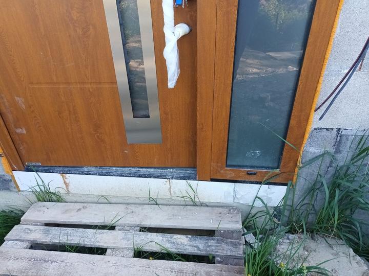

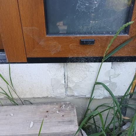

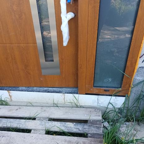

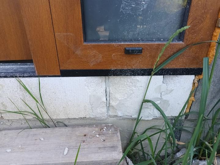

Ahojte, prišiel som si po radu... Balkónovú zostavu aj bočné dvere mám s purenitom, bolo to v ponuke, tak som nad iným ani nepremýšľal.. Ale výrobca vchodových dverí v ponuke purenit nemal, tak som to podmuroval Ytongom. Vchodové dvere sú v suteréne. Ale nastal problém, pri kotvení im to prasklo a teraz to reálne ukotvené nieje. chcem to vyriešiť aby som mal pokoj od toho, lebo idem pokladať podlahový EPS... Napadlo ma riešenie: tú rozsypanú časť vyseknem odtiaľ preč - nechám to podložené len pri stene a pod tým stĺpikom. Do roznášacej platne navrtam a nabijem 3x D10 roxor a zabetónujem to až po rám a malo by to držať. Napadá niekoho lepšie riešenie? ďakujem za odpovede
@stefanby vyrobis tepelny most ako brno. prasklina je pod castou, kde sa nechodi?
Odpoveď na príspevok od mgx:
@stefanby vyrobis tepelny most ako brno. prasklin…
@mgx nie, je to pod tym svetlikom. Z vonku by som tam vedel dat 10cm styroduru
