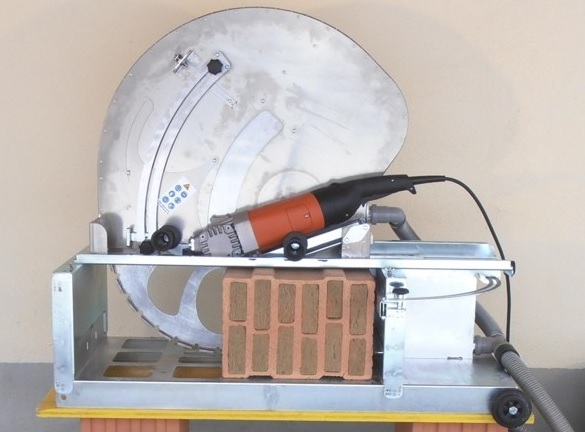

A takuto pilu na tehlu poznate? Výborná pomôcka pre stavebné firmy. Viac info v SS. marcus
