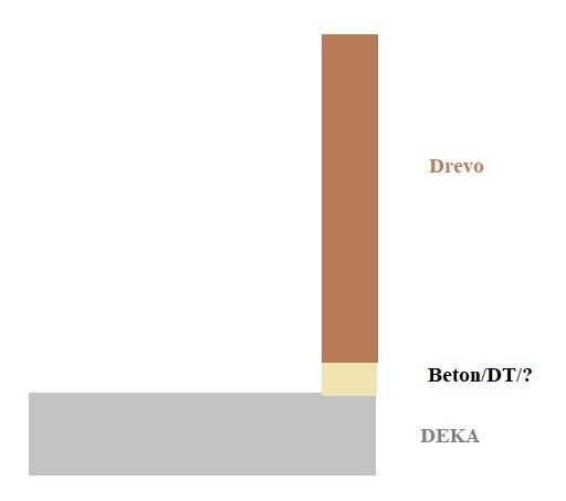

Dobry den, ako by som mohol vyriesit osadnie drevenych hranolov, aby neboli priamo na deke? Aby boli aspon 10 cm nad dekou. Nejake polovicne DT, zasalovat a beton, nadmurovka? Prikladam obrazok pre predstavu. Urobit to pri betonovani deky je asi nemozne. Dakujem

Pardon, doplnim. Jedna sa o zahradny domcek. Hranol ma byt polozeny po obvode celej deky ( v podstate konstrukcia ako na drevodome).

@mairom na drevodome sa zacina lezatym hranolom. Ten sa ukotvi do deky a vyrovna do roviny. Nezabudnut HI aby ti neodhnil.
