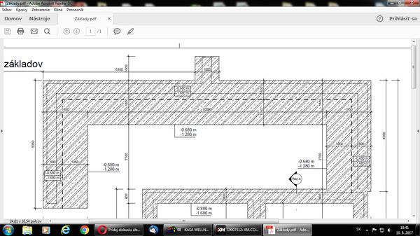

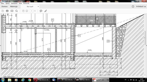

Dobrý deň, ak sa tu nájde nejaký odborník, ktorých je tu zrejme viac než dosť, aby mi poradil, resp. odobril stavbu a rozpočet stavby oporného múru, budem rád. Takže posielam fotky základov a priečneho rezu, kde vidieť rozmery. Oporný múr bude dlhý necelých 14 m, pravá polovica bude vysoká 3,2 m a ľavá 2,2 m a po oboch stranách bude do U cca 4,5 m z každej strany. Pravá strana bude vysoká 3,2 m a ľavá 2,2 m s tým, že na tejto strane sa bude múr pomaly znižovať do zeme. Základy sú široké 175 cm a v tejto šírke hlboké 60 cm, ďalších 40 cm hĺbky sú široké 80 cm (oproti projektu sa mierne líši výška múru aj šírka základov aj šírka múru). Múr bude zadržiavať celkom slušný svah, takže musí byť pevný. V pravej časti múru bude osadená monoliata betónová pivnica s rozmermi 4x2,5x2 m a vchod do nej bude situovaný v pravej časti cca 1 m od petky. Otázka znie, je lepšie stavať z DT 40 alebo liaty betón 30 cm? Pravdepodobne väčšina bude za liaty múr, lebo bude zrejme pevnejší, odolnejší a možno aj krajší. A tým sa dostávam ku druhej otázke, a tou je rozpočet. Mám cenovú ponuku za práce a debnenie a veci s tým spojené (bez základov) za cca 3900 € (debnenie a jeho prenájom a pod. - 2500, t.j. 20 € za m2, viazanie železa 250 € za tonu, zaliatie stien 300 €, spotrebák do debnenia 150 €, doprava a vykládka debnenia 250 €). Plus materiál a betón, ak rátame 800 € za tonu železa a za kubík betónu 60 €, tak tam pojde okolo 2,5 t železa a minimálne 35 m3 betónu, tak to je zaokrúhlene nahor 4200 €. Čiže cena za tento múr bez drenáže a bez výkopov a týchto prác je cca 8100 €. Zdá sa Vám tá cena v pohode za liaty betón alebo malá alebo naopak vysoká? Pre porovnanie múr z DT 40cm by vychádzal približne do tých 6000, možno aj menej. Oplatí sa priplatiť za liaty múr alebo DT-čka by bohato stačili? Ďakujem Ak by niekto chcel, viem tu dať aj statický posudok múru.
Pytaj ponuku od firiem co to robia a potom sa rozhodni ,tu ti asi nikto seriozne neporadi,ale liaty beton s debnenim od firmy co ma vlastne debnenie a betonarku musi byt najlacnejsi ,lebo beton je tam najvacsia polozka a ktokolvek ho kupi ,musi byt drahsi , a jednoznacne debnenie ,vodostavebny beton..

@kulinarik ne sa to zda strasne drahe...20 000 72 x2mje 140m2x,3 je 42m3 x90je , 3600 eur ,neviem ja by som to nedal nikomu za mur 20000,ved to je hrozna suma...
@daralbajda zabudol si zaklady pripocitat, co je v podstate tolko betonu, ako v mure samotnom... no je to hodne penazi, to viem...preto sa pytam, ci ten moj za to stoji:-)
@kulinarik poďme trošku počítať, 14m x 3m = 42m2 * 8 (počet DT na m2) = 336 ks, jedno DT stojí okolo 1 eura, to znamená 336 eur teraz si to porovnaj s tou horibilnou sumou 2500 eur za PRENÁJOM debnenia DT sú z betónu, ktorý ti tam už zostane, je zaplatený a o to menej ti treba betónu z betonárky, prípadne môžeš urobiť širší múr
@kulinarik ja som minulý týždeň dokončil oporný múr 15x2 s DT30 a vyšiel ma 1500 z toho 760e základ
@kulinarik daj si urobit ponuku firmam co maju svoje debnenie ,betonarku ,podla mna tak sedliacky je to nehorazna cena,urcite by som nesiel do DT ciek ,nie su take vodotesne v pripade nejakeho priesaku a aj staticky ..neviem ,neviem,vykopat drazku a naliat betonu je podla mna to najjednoduchsie co moze byt,zadebnis za 3-4 dni ,oddebnis po dvoch dnoch , neviem 2500 za prenajom bude urcite blbost,betonpumpa zabetonuje za 3 hodiny..20 000 by som asi nedal co by co bolo...
