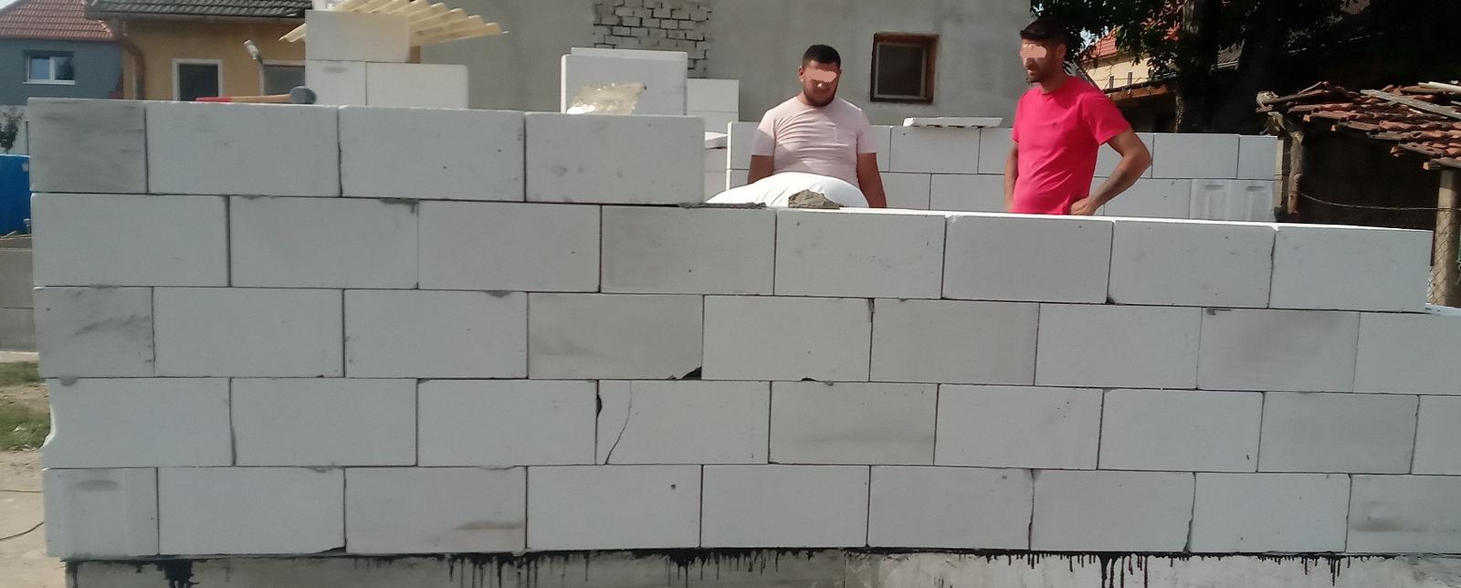

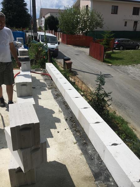

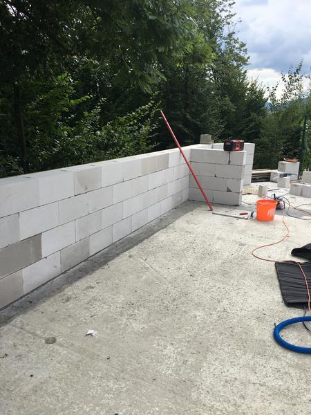

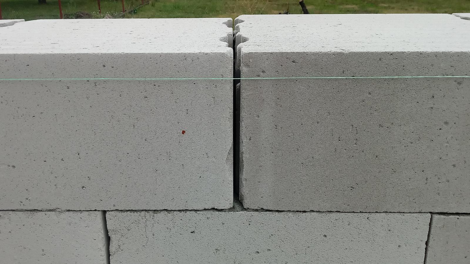

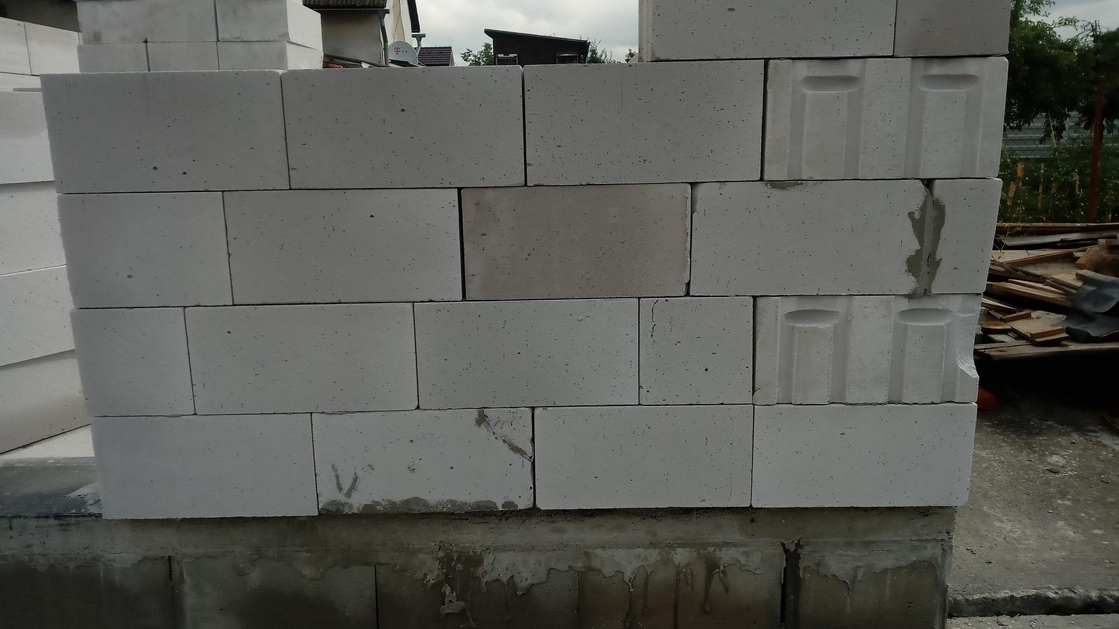

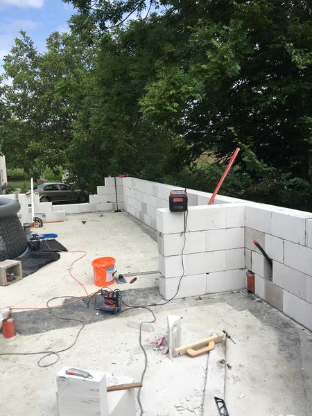

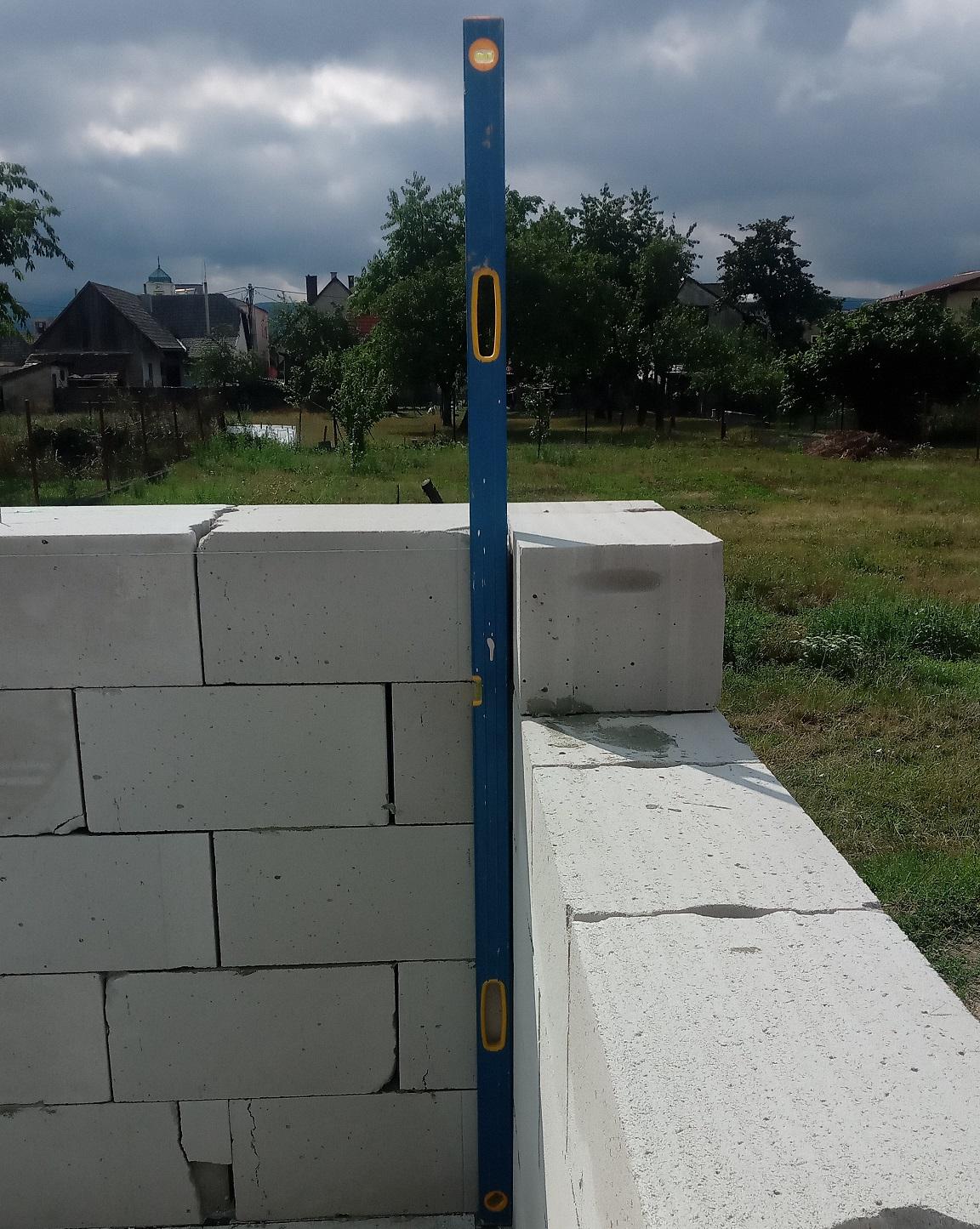

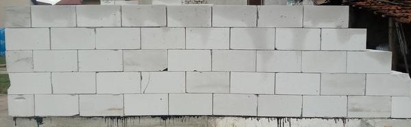

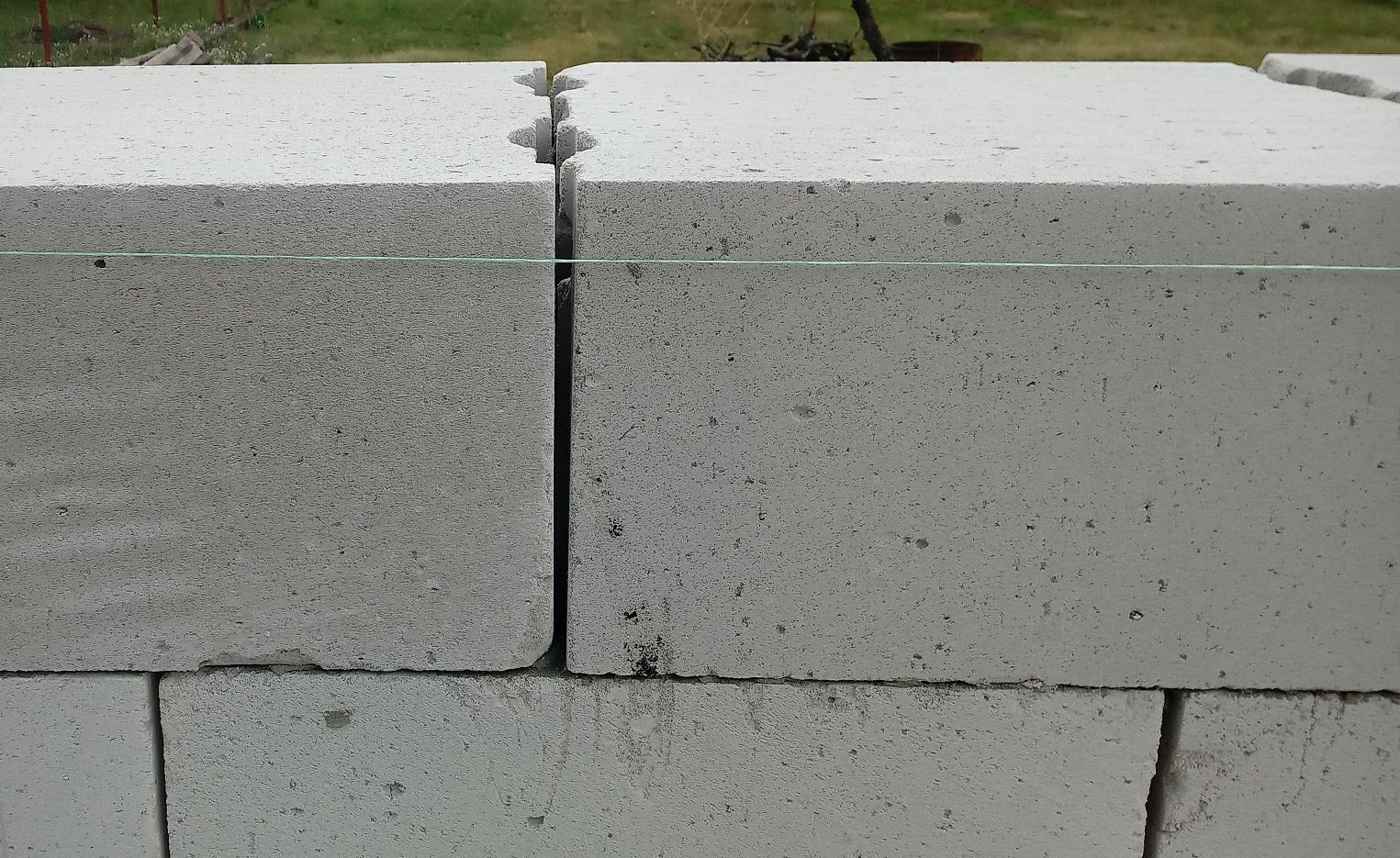

Dobry den, interesuje ma vas nazor na murarsku pracu nasej pristavby. Nas murar "Robko" (Robert z Brancu) nas presviedca, ze sa takto ma murovat a ze stoji za svojou pracou, zakaz. linka porfixu ze sa takto porfix nemuruje a ze sa pri takemuto murovani stracaju tepelno-izolacne hodnoty, stavebny dozor ze je to na h... a vsetko znovu, zo slusnosti poznamky inych nebudem uvadzat. Nosne mury: Porfix 500 Premium a 300 Premium Obvodove a prickovky: Porfix 150 Takze, co mame robit? Zburat a znovu, ci...? Dakujem

No ako sa to vezme. Vy ste asi nechceli zateplovat tak tam to problem bude, lebo tam sa musi velmi precizne murovat. Ale inak ked obcas chodim pozerat stavby co sa stavaju hromadne, vacsinou ich stavaju partie romov a casto maji horsiu pracu ako je toto na fotke a domy normálne stoja. Teraz je to o tom, ci sa vám chce si navýšiť náklady a predĺžiť dobu výstavby. Mne by to za to asi stálo.
Takto by to malo nejak vypadať.Prvy rad založený na zakladaciu maltu a potom Nadhera murovať.

@rena1401 rozobrať a nech uhradí škody.....

Hlavne co ja vidim kde je chyba ze material neni kvalitny-vypraskany, rohy obyte, mali ste v zavode reklamovat alebo lepsie pozret pri doprave. AALE co najviac radim kazdemu aby nerobil chybu - MA SA STAVAt z tEHLY!!!!!!!! Toto uz sa len domurujte a prebehnite cleberom, nepusti vzduch.

dal by som im to zburat a nahradit skody. ako v tejto dobe robi murara uz kazdy a potom to takto vyzera. na to sa ani pozerat neda

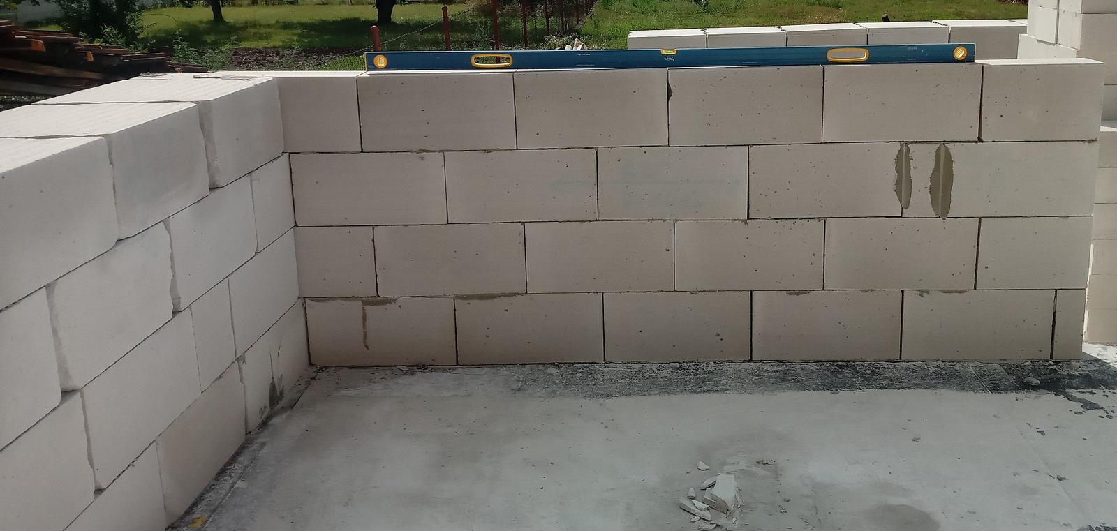

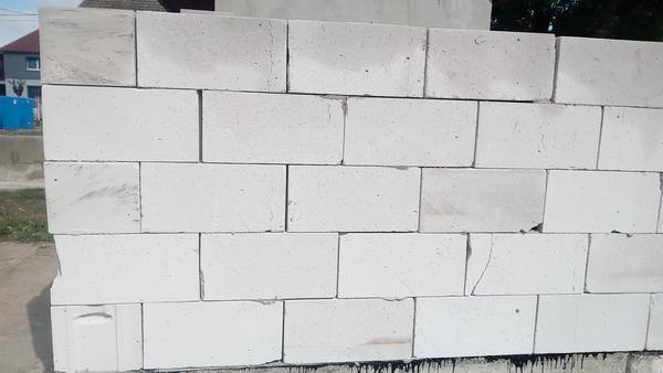

@rena1401 Ja som staval priecky z porfixu 7,5/10/12,5 hrubky a tie neboli presné, takze spary boli vselijake aj ked bol prvy rad pekne zalozeny.Osobne mi to nevadilo-osietkovalo sa,prestierkovalo a sluzi to uz 9rokov. Mali ste kupit Ytong,ten je presnejsi ale drahsi. Na fotkach co je chybne je zalozenie prveho radu a na niektorych mala vazba okrem toho to celkom ujde podla mna

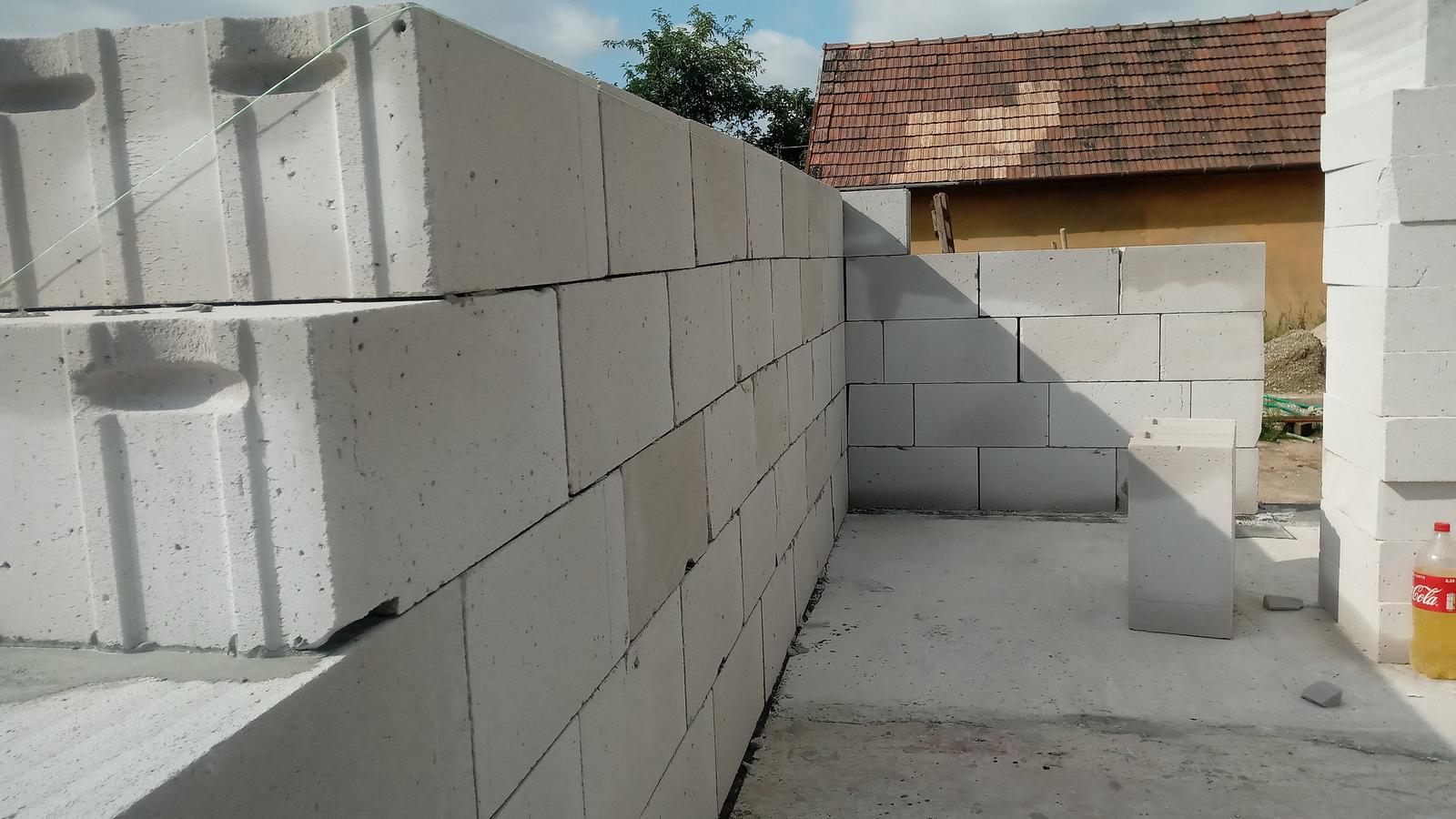

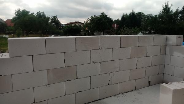

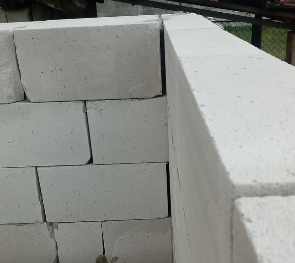

@rena1401 ....zdravim....rivinnost sa da dosiahnut aj skrabnutim,toho by som sa nebal...,ale chyby... - zalozene na tenkovrstvej malte,nedostatocny presah hydroizolacie,nespravna volba hrubky muriva,(500mm nosna),nespravne napojenie priecky do nosnej steny,nespravne napojenie pristavby na stavajuci objekt.... Chyba projekt...? Dozor asi zaspal na starte... Pokial to nieje hospodarska budova,treba zavolat naozajstneho odbornika,usetrite si starosti v dalsich etapach.... Prajem stastnu ruku pri vybere.... Nech sa dari...
@peter0 no to je asi tymto, ze nie sme z osady a majster je ako vidiet "biely" @worker_falcon & @knedlik82 ako hovorite "pri súčasnom nedostatku ... murároch...", lacne to nie, lebo cena za pracu je 20-25 € za m3 (aktualne firemne ceny), referencie; povedal ze pracoval v znameho v Piestanoch, co sme si bohuzial, neoverili, mam obvinit vyrobcu, ze mury su krive, nedali zakladaciu maltu, atd.,...? Stazovali sme sa ze rohy su obite, porfix vypraskany, no reklamaciu uznavaju len na dopravu. Pri doprave to neudite, kedze je obaleny foliou! @robo_h Premium Porfix 500 je za 138 € m3 (8,63 € ks) a 300 Premium za 140,40 € m3(5,27 € ks), 250 za 144 € m3(4,50 ks), 150 za 153,60 € (2,88 ks) atd., takze nebolo to lacne. Takze, mali sme na vyber; Porfix bez reklamacie alebo tehlu (tiez bez reklamacie). Ked znovu natrafite na "dobreho" murara... @knedlik82 kedze osoby vedia ze su fotene a neprotestuju - strpia fotografovanie, povazuje sa to ako suhlas, co sa pravne povazuje ako "konkludentny", teda nevyslovny suhlas. So zatmavenymi ocami je osoba neuplna - neidentifikovatelna. Ale mozem povedat ze sa podoba tomuto: https://www.cas.sk/fotogaleria/742649...

@rena1401 - pri rozoberaní by ste tehly úplne zničili. Ja by som zrovnal vrchný rad do roviny a pokračoval tak ako sa má. Výber materiálu nebol najšťastnejší, rovnako ako realizačná partia. Ja som staval z tehly 250mm vtedy 1 euro/ks a poriadne som to zateplil. 2 kamióny tehly za asi 2500eur.
