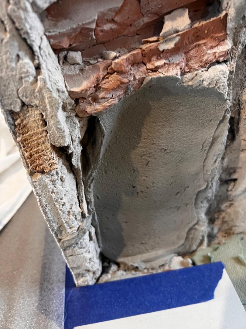

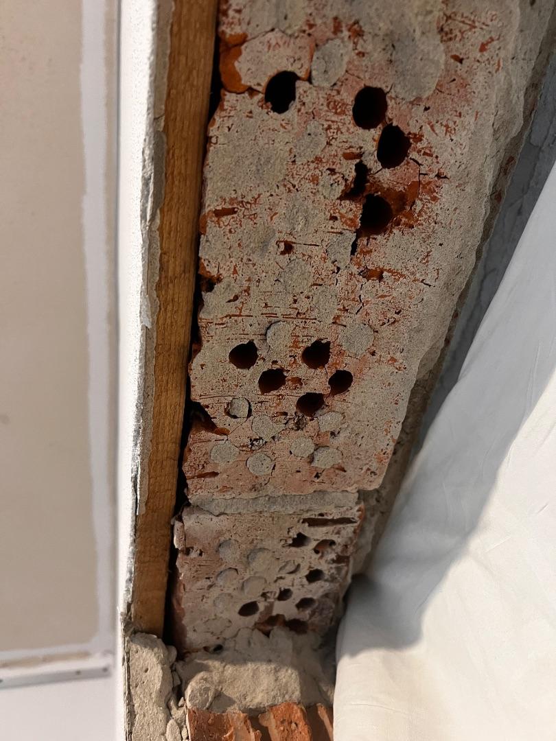

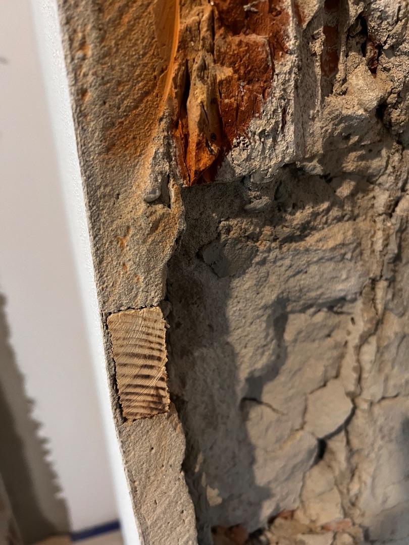

Zdravím . Potrebujem poradiť.vybrali sme stare plechové zárubne ,a chceme tam dať nove obložkove . Ale otvor je maly na visku ma len 195.a majstri niesu si isty či môžu ísť višie lebo je tam lata doska na kazdej zarubni či nahodov to neny preklad? Ale ta latka je aj na spodu v strede a na vrchu tak že pochybujem aby to slúžilo ako preklad . Dom je stary tak 30rokov.

@divocinka na 1. fotke nie je preklad, ale len tehly. Ako prvé by som to provizórne podložil doskou a stojkou, aby vrch nespadol. Potom môžete odstrániť bočnú dosku a flexou narezať vodorovnú drážku v potrebnej výške. Nový preklad vytvoríte dvomi L profilmi, ktoré zasuniete do drážky z obidvoch strán (pochopiteľne musia byť širšie ako je šírka otvoru). Na konci môžete dať dolu opatrne stojku a dosku so zvyškami tehliel..
