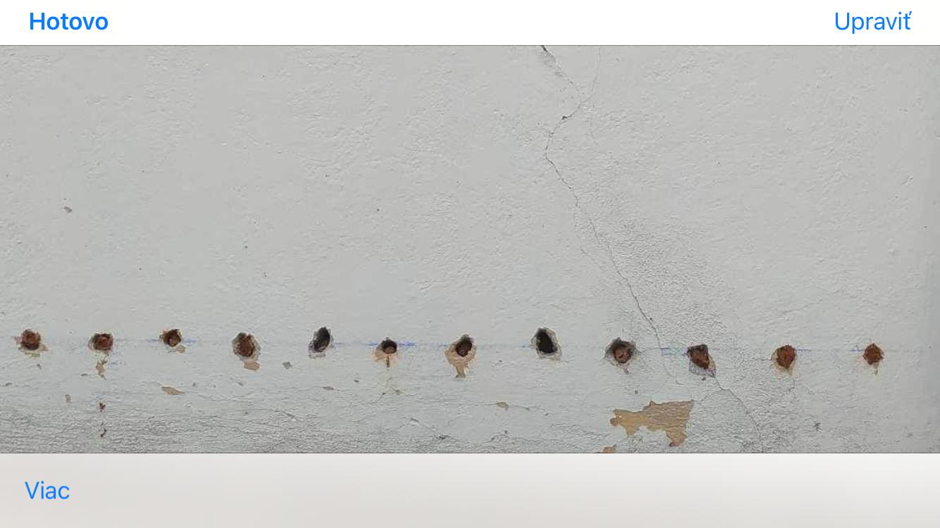

Ahojte všetci, viete mi poradiť injektáž rod. domu, dom postaveny cca v 70-80 rokoch, zvažujem kúpu, veľkosť domu cca 100m2, po celom obvode z vonkajšej strany je už urobená injektáž. Dom je podpivničený. Čo s tým. Je to dostačujúca vec? Zaberá to? Kúpiť / nekúpiť. Dom sa nchádza na kopci. Na dvore je studňa.

@tatmonika účinnosť injektáže je závislá od viacerých podmienok, je nekontrolovateľná, u mňa vzbudzuje nedôveru. Ale neznížila hodnotu domu, je naviac
@tatmonika malo informacii, kedy bola injektaz urobena a cim? Je tam tlakova voda (z kopca), alebo len zlinajuca? Preco bola injektaz robena, izolacie sa uz v 70-80 rokoch pouzivali (aj ked len bezna IPA v horsom pripade ter-papier). V zasade, ak je tam pivnica, mozes celkom lahko podrezat alebo preinjektovat znovu. Cena by mala zodpovedat stavu.
