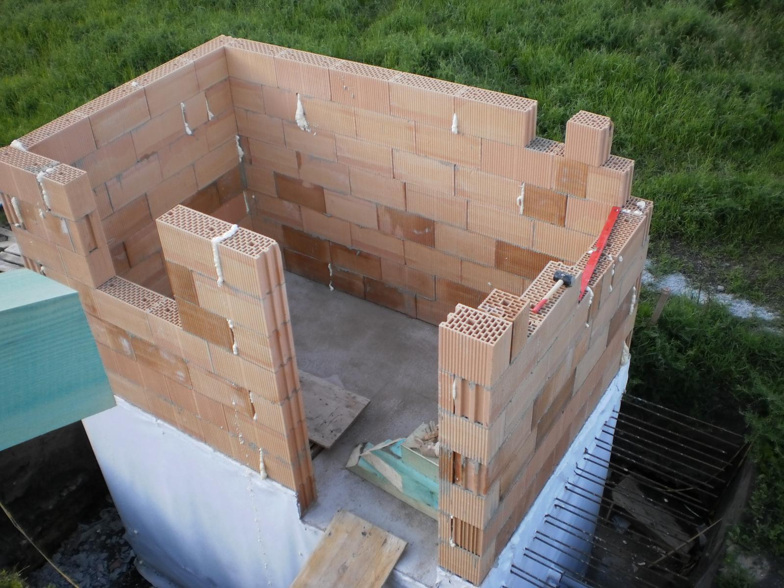

@anka2016 A trúfnete si na vymurovanie stien? Ja som to chcel vyskúšať, tak som si trúfol na murovanie záhradného domčeka. Majstri mi založili prvý rad tehál a pustil som sa do práce. Po nejakých 4-5 radoch som videl, že zadná stena sa vydúva - že neide rovno. Našťastie to bolo len pár cm vyduté, časť sa dala ešte posunúť a trochu vyrovnať, zvyšok zarovnal 5 cm polystyrén. Na fotke je to už čiastočne vyrovnané, ale nie je to vidno. To len aby si mala predstavu o veľkosti domčeka. Tým som chcel povedať, že pokiaľ v tom nemáte prax a neviete si založiť ani prvú radu, tak sa púšťaš do rizika, že steny budeš mať krivé. tá moja stena bola iba 3 m dlhá a neustriehol som rovnosť. Ako to potom ustriehneš pri stene dlhej 10 - 13 metrov? .
@chrobak7 @anka2016 Treba si natiahnut snurku od rohu do rohu a mury sa daju vymurovat pekne rovno. S 2m vodovahou to sem-tam prekontroluju a je to. Odskusane na 14m dlhej stene a bezproblemov. A to som muroval 1.krat v zivote. Da sa to, drzim palce.

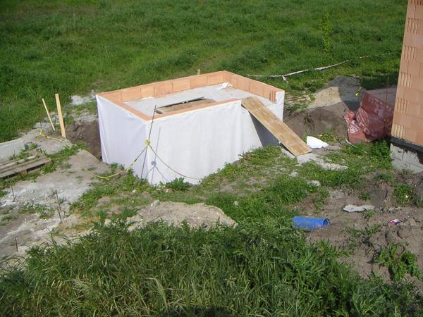

Sorry za offtopic. @chrobak7 To mas aj s minipivnicou? Unesu tie prieckovky strechu? :)
@cache Áno, je tam malá pivnica, v ktorej je vítaná studňa a čerpadlo. To nie sú priečkovky, ale obvodové tehly 20 cm. Viac o.tom diele je v mojom fotoblogu.
