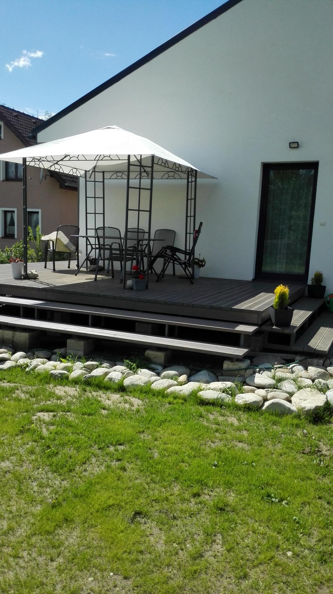

Prosím prevádzka ukázala že by sa nám hodili ešte 1 svetlik na tuto nosnú stenu. Je to 2 ročná novostavba, ytong a vata, išli by ste do burania?

@peterm88 chcem taký istý svetlom ako tam je, vlastne vedľa neho, na šírku 1,2 m a výšku 2,2 m
Firma ti to spravi raz dva, ale ja by som do toho asi nesiel. Z druhej strany tam nemas okno? Ci co ta k tomu vedie?
@peterm88 mám z juhu veľké okno, ale chcela by som aj z východu viac svetla a pekný výhľad je tu. Prečo by si do toho nešiel?
No ak to ma byt z vychodu, tak uz vobec, by som ho nedaval. Slnko zasvieti len rano v lete, v zime minimalne. Prečo? Ak už raz más komplet fadásu a omietku, tak by som to tam nechal, dorobené nikdy nebude vyzerať tak ako keď sa to robí spolu. A ešte aj preklad, treba dorobiť. To už radšej by som si ten výhľad užíval na tej terase 🙂
@peterm88 ďakujem za názor, pekný vikend
podla mna to je velka skoda teraz burat, ked uz mate pekne aj fasadu spravenu. a ked to je na vychod tak slnka tam budes mat minimalne.
@peterm88 Nespraví. Nájsť niekoho kto bude rád rýpať do novej fasády, s vedomím,že majiteľ má predstavu o výsledku a cene ktorú nesplní ani vo sne bude ťažké.
@defulik musel by som tam mat tmu jak v rohu aby som sa do takejto šialenosti pustil už s novou fasádou, čo máte v obyvacko kuchyni len toto okno ktoré je na foto?
@dodok tak pohybuje sa tu veľa individuí ktoré by to spravili, samozrejme ja by som do toho nešiel
@defulik otvor na vychod je to najlepsie co moze byt....niet nad rannu kavu s vychodom slnka ...vyburat to nie je problem..len musis chciet..
@defulik Mne robili cca 4 roky dozadu na dome niečo podobné. Len ja som to potreboval kvôli prístavbe, ktorá bola umiestnená na pôvodnej terase a teda v obývačke som mal dosť tmavo. Cena aj s robotou vyšla veľa ale zase bol som ochotný zaplatiť za to, čo som chcel. Bola to firma z BA. Či ešte existujú neviem, lebo takých šialencov, čo to chcú je skutočne málo 🙂
Ja som si zmyslela este okno do kuchyne, ale boli sme v stadiu hruba stavba kupili sme preklad objednali okno a vyburali dieru a okno bolo na svete za par hodin. Nelutujem keby tam to okno nieje velmi by som lutovala.😊Takze za mna smelo do toho.
Máme veľa svetla v obyvacko-kuchyni, o to vobec nejde, iba ten výhľad.....
