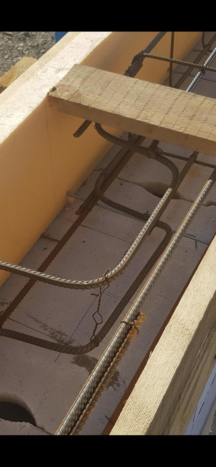

Tak zaliate 👍 je to fuška, hlavne keď nemá na hadici to S-ko a hadica sa drží dookola (nepohodlne) a bez toho S-ka to drbe tak, že sme boli jak snehuliaci od betónu. Kúpil som nakoniec nejaké plastové slniečka, no tie držali koše len nad oknami. Na múre sa to vyčaptalo a tlak dlhých košov ich deformoval a koše sa krútili. DT malo 3,5 cm, to bolo vysoko. Tak nakoniec tam je asi 10 ks (na niektorých miestach drevený podklad 🤷‍♀️ Ak budem ešte niekedy stavať, tak len po vietnamsky - z bambusu - betón už nechcem ani vidieť 🙄
Ja som polozil naviazane zelezo na vrch zavitoviek ktore drzali salung. Potom som pridal zavitovky aj hore.

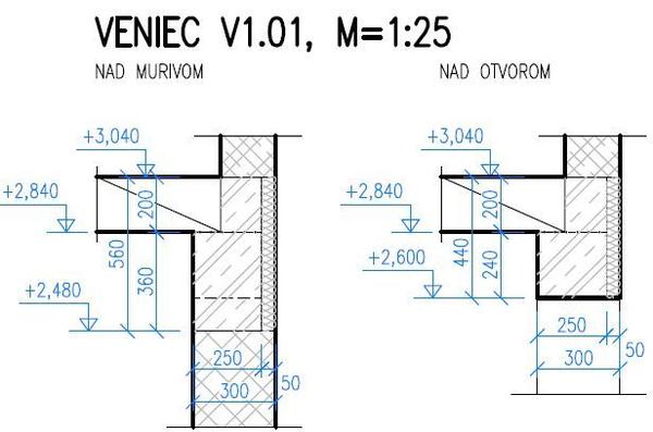

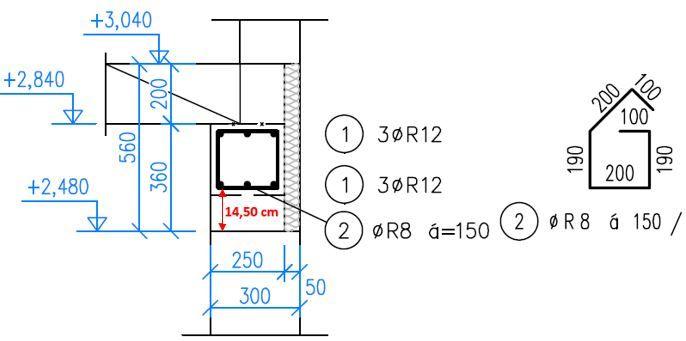

Dobrý deň, idem si pre radu od skúsených :) V projekte máme 36cm ŽB veniec ktorý bude nad otvormi slúžiť zároveň ako 24cm preklad. Ako prosím podložiť zviazané koše vo venci na výšku 14,50cm? Viď. snímka z výkresu. Existujú aj vyššie dištančné podložky? Snažil som sa nájsť, no nepodarilo sa. Ďakujem.

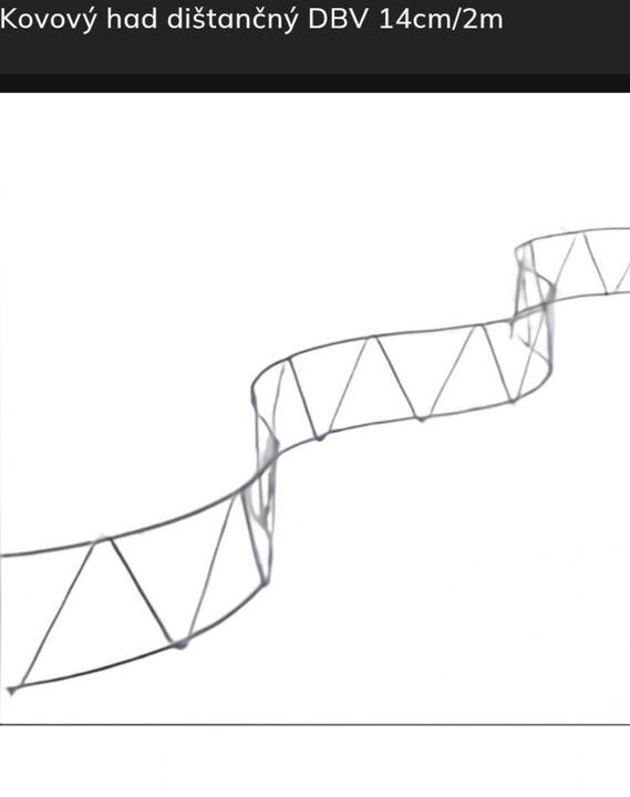

@g63amg Sú. 5mm nehrá hlavnú úlohu...
@frantisekca použitie dištančného hada poznám pri kari sieťach, no nenapadlo ma, že by sa to dalo použiť aj pod koše. Treba to podložiť pravdepodobne v 2 pásoch však? Ďakujem za tip! :)
Odpoveď na príspevok od g63amg:
@frantisekca použitie dištančného hada poznám pri…
@g63amg ak ho viac zvlníš (ručne ohneš), tak podľa mňa nie alebo ho narež a podlož priečne na niektorých miestach - nemusí byť podložený pod celým košom.

@g63amg Prečo má byť armatúra vo venci vo výške 14,5 cm?
@g63amg Prečo má byť armatúra vo venci vo výške …
@petersd malo by to byť tým ako píšem vyššie: 36cm ŽB veniec bude nad otvormi slúžiť zároveň ako 24cm preklad. Tak možno preto, aby výstuž išla v jednej úrovni. Aspoň takto si to myslím ja. Projektanta som sa ešte nepýtal.

@g63amg aj ja mám na 1. poschodí preklady nahradené vencom (veniec nad otvormi slúži zároveň ako 25cm preklad), ale koše boli na 2 cm podložkách. Spodná výstuž sa (pokiaľ viem) dáva čo najnižšie a vrchná čo najvyššie, ale možno mal statik iný zámer.. EDIT: je to tak ako píšeš.. ale daj si pozor, aby bola dilatácia výstuže nad prekladmi aspoň 2cm - tam by som použil tiež 2cm dilatačné podložky.

@gadefox strop je panel Prefa SPK 200mm, z venca pôjde do hora ešte Lko roxor do ŽB atiky. Je to z výkresu statiky, za ktorý statik zodpovedá, no tiež ma ten detail zaskočil že prečo takto. Možno by som to mohol zrealizovať nad murivom aj s 31cm košom, no človek by sa mal drzať výkresov no nie? :)

@g63amg drž sa výkresu, len ako som písal: aby sa ti nestalo, že roxory budú nad prekladom položené na debnení alebo len 1cm. Radšej nech je koš mimo otvoru 15cm nad tehlou, aby bol nad prekladom 2cm.. ale to by malo byť tiež v projekte, resp. minimálne by to implicitne malo takto vychádzať.
