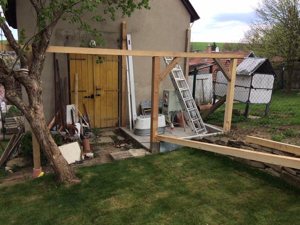

Riešim dilemu, čo bude odolnejšie, pevnejšie a trvanlivejšie na ukotvenie oceľových pätiek drevených pilierov do základovej dosky: a) kovová hmoždinka b) chemická kotva + závitová tyč

@milanpl na tento ucel kovova hmozdinka
