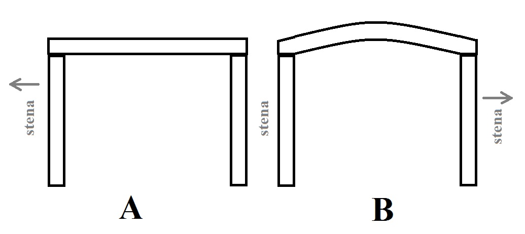

 dobrý deň,
mám otázočku ohľadom prievlaku, jednalo by sa o prievlak šírky 3m (svetlá šírka), je lepši spraviť rovný prievlak so železobetónom alebo radšej spraviť akoby polkruh so železobetónu, najmä sa jedná o zaťaženie tohto prievlaku (rovnaký počet a typ železa a takisto rozmery),
- je to jedno čo sa týka zaťaženia tak obidva spôsoby znesú rovnaké zaťaženie?
- pri polkruhovom prievlaku pôjde vačšie zaťaženie na stlpy a menšie na stred poloblúku?
ďakujem

 Ahoj
Klenba funguje tak, ze mas cely prierez tlaceny a v podstate nepotrebujes vystuz. Ale do ulozenia dostavas aj vodorovne reakcia ktore ti "rozopieraju" murivo. A debnenie je narocnejsie na vyrobu. V dnesnej dobe sa klenba pouziva skor ako dizajnovy prvok.
Rovny prvok ma tahanu a tlacenu zonu.. a do tahanej zony treba výstuž.
Takze ak nie je dizajnova poziadavka na klenbu, volil by som normalne rovny prievlak.
Oba pripady sa daju nadimenzovat na potrebne zatazenie.

 ten druhý obrázok nie je klenba, len prehnutý prievlak, ak je to proporčne správne zakreslené.
nie je to jedno čo sa týka zaťaženia, lebo medzné zaťaženie je závislé od únosnosti prievlaku (steny unesú niekoľko násobne viac) u klenby je to závislé koľko znesú steny vo vodorovnom smere.
Pri bodovom zaťažení v strede v oboch prípadoch pôsobí rovnaká veľkosť zaťaženia na stred, len sa inak roznáša v prvku a na podpery. čítaj vyššie.
