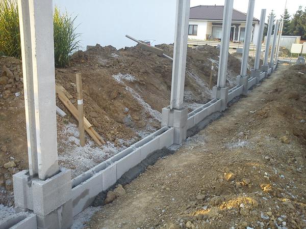

Pre lepsiu predstavivost co myslim, pripajam nejake ilustracne foto :
@kubikkkk mal som podobný oriešok na poslednej foto vidíš, čo sme chceli zlikvidovať
dakujem vam vsetkym za prispevky...ono tu vsak ide o to, ako napr. na fotkach,ktore tu pridal p. topvideo mal aj sused navozenu zeminu....ja to mam tak,ze zeminu som navozil na pozemok do vysky cca 1m iba ja a susedovci nemaju peniaze na navoz zeminy a cakaju....to znamena,ze moja zemina sa vali na susedovu stranu....keby sme mali obaja navozenu zeminu, boli by sme na rovnakej urovni vysky pozemkov a vtedy je jasne,ze by sa robil iba plot...ja vsak potrebujem mozno aby som to co najelspie vysvetlil iba zabranit prepadaniu mojej zeminy na susedovu stranu po dobu kym nenavozi zeminu aj on.a ked uz bude mat navozene samozrejme,ze budeme riesit plot,ktory by mal v podstate na tejto nasej strane stavat on....ak by som riesil nejaky plot o zeme,ked ratam,ze by som chcel mat plot vysoky cca 170/180cm potrebujem ho v podstate postavit cca 300cm kedze...co je velmi vysoko....a lacne riesenie ked mate 4strany pozemku a ratate,ze jedna strana vyjde cca 1100 eur * 4 = 4400 eur....to mi pokryje xy inych nakladov... je to komplikovanejsie,neda sa to tu presne popysat...najviac sa mi pozdava riesenie od p. euro....idem zacat googlit....a uvidime co z toho...a samozrejme ze nad dt tvarnicami som rozmyslal ako prve,ale v mojom pripade je to zbytocne a chcelo by to nieco lacnejsie...plot by sa staval v buducnosti poriadny,toto by malo byt len nieco docasne....
