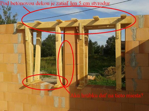

@blacksr Môžem sa opýtať, že okolo okien, kde zvrchu pod betónovou dekou mám zatiaľ len 5 cm styrodur, koľko tam mám ešte pridať potom pred vymeriavaním okien aby sa tam nerosilo? A okolo okien k murivu mám dať akú hrúbku? Tam sa rátalo len s 5 cm...
@kovixxx staci 2-3 centy styroduru pod ramom okna po obvode, potom je dolezitejsie poriadne zhotovit ostenia, nadprazie a parapetnu cast a samozrejme poriadne zateplit veniec, pretoze ten bude najvacsim tepelnym mostom.
@engineerr Veniec bude zateplený dokopy 25 cm polystyrénom. Teraz je tam 5 a na budúci rok tam pôjde ďalších 20. To hádam bude stačiť. Takže okolo stačí iba 3 cm? Keď dám 5 nič s tým nepokazím však? :) Tak sme vynechali aj otvori, aby sa to tam zmestilo :) Ale max bude okno väčšie :) A tam hore mám dať k tým 5 ešte niekoľko? Nakoľko ten veniec z dola bude zateplený len s 5 cm styrodurom, a to sa mi zdá byť strašne málo...
@kovixxx Nic sa nepokazi s 5-kou, len oknari budu musiet pouzit dlhsie kotvy a veniec bude zatepleny este na vonkajsej hrane nadprazia, tam bude na tu 5 treba este nieco pridat, ale to az po osadeni okna. Zo strany interieru + medzi ram a nadprazie uz netreba nic ked tam bude ta 5-ka.
