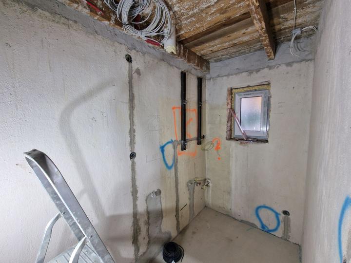

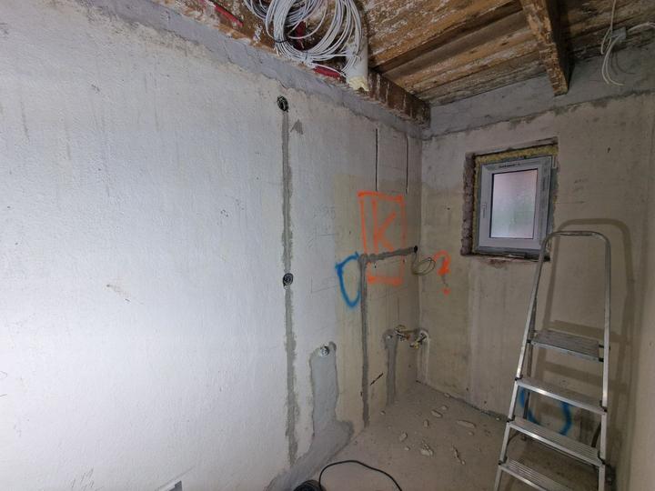

 Dobrý deň milí strecháči !-prerábame starší domček a v budúcej kúpelke je treba na stenu zavesiť el.bojler.Tá stena je robená z voľakedajších dierovaných tvárnic,no a na potvoru po navrtaní manžel zistil ,že akurát trafil na tie otvory.Poradte nám prosím ako to poriešiť ,aby bojler bolo možné bezpečne zavesiť.Ďakujem pekne za akúkoľvek radu !

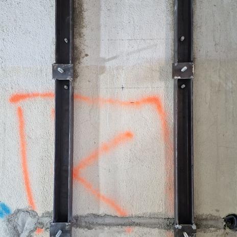

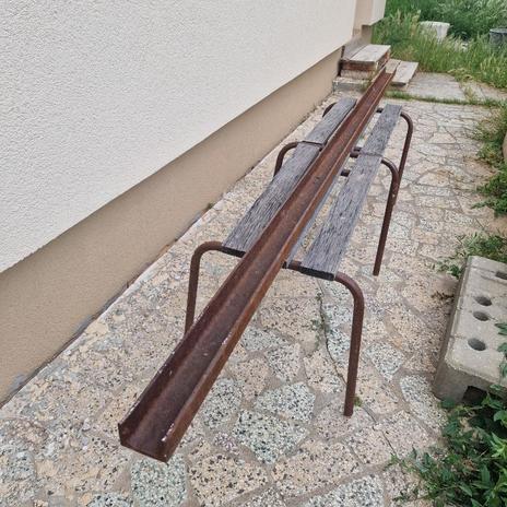

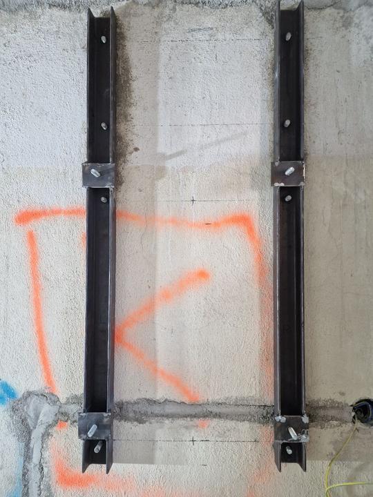

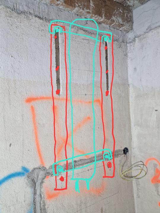

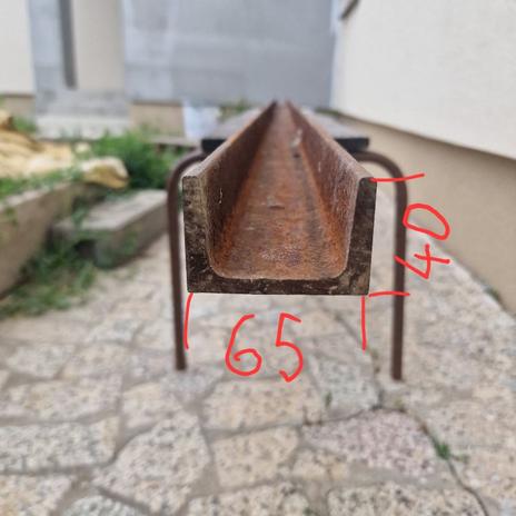

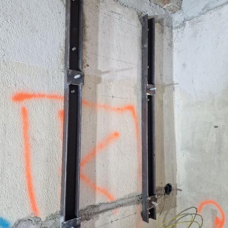

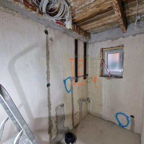

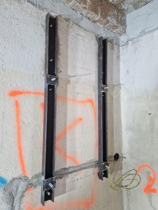

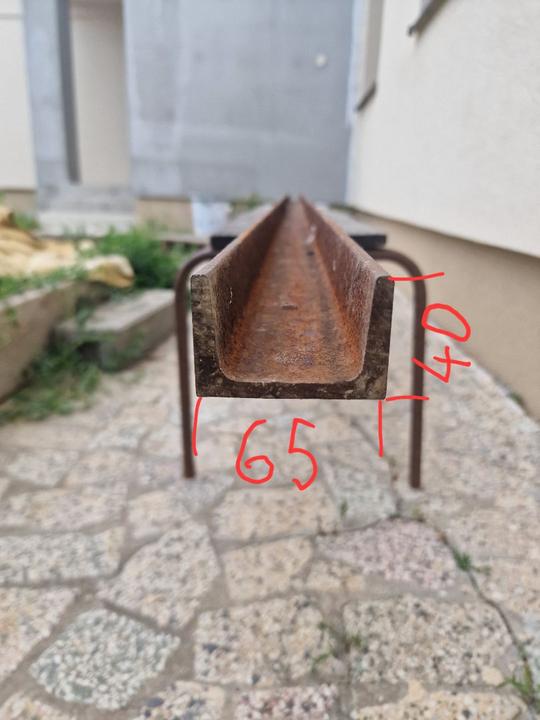

 Mali sme ten istý problém. Bojler sme dávali až celkom pod strop. Oceľovú pásovinu zvisle cca 70cm ukotvíš aspoň dvomi chemickými kotvami do steny. Pre istotu sme ju zohli pod strop kde sa tiež privŕtala - proti odtiahnutiu od steny. v pásovine je diera, cez ktorú je prevlečená skrutka - zaistíš maticou o držiak bojlera.
Namiesto pásoviny môže byť uholník (ešte lepšie).
