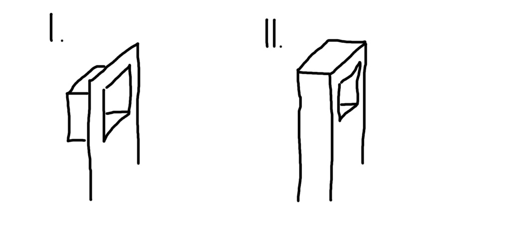

Ahojte, mám z kuchyne dvere do špajze, ktorá susedí s kúpeľňou. Keďže špajzu nechcem a nepotrebujem, chcem si na jej úkor zväčšiť kúpeľňu. Takže tie dvere z kuchyne do šapjze chcem zamurovať. A keď to už budem robiť, napadlo mi, že by som si spravil nejaký pekný výklenok - poličku. Dvere sú v tej stene pri ktorej bude kuchynská linka a taký výklenok nad ňou by sa mi veľmi páčil. Len neviem ako sa to muruje - viete mi poradiť? Dá sa to vymurovať aj spôsobom I. (viď obrázok), alebo to treba celé takto, od zeme, ako na obr. II? Vďaka.
@petiar Zle polozena otazka. Da sa to aj tak aj tak. Dolezite je co to bude murovane z porobetonu alebo zo SDK. Dalsia dolezita vec je aku vahu výklenok ponesie a v neposlednom rade ako to bude vyzerat z pohladu od budúcej kupelne. Jednoduchsie a kvalitnejsie riesenie je cislo 2. Drahsie iba o minimum takze by som volil tu variantu.
@17juraj17 Na to že to je zle položená otázka som dostal výbornú odpoveď, vďaka. ;-) Chcel by som to murovať, jediný problém je v tom, že v tej špajzi (teda z druhej strany toho výklenku) je nedobrá podlaha, ktorú sa chystám opraviť až keď budem prerábať kúpeľňu, takže asi by som nemal ako murovať to od zeme. Uvedomujem si teda, že II. je lepšie riešenie, ale momentálne by mi pomohlo, keby to šlo spraviť aj I., preto som sa pýtal, či sa dá. Váhu to ponesie minimálnu, možno pár kníh. Jedná sa len o dizajnovú frajerinku.
@petiar Knihy nie su ziadna minimalna vaha. To mas ako v tej rozpravke ked Verich vravi, to je zajimave jak je ta mouka tezka kdyz je pohromade :-D . S nerovnou podlahou si ziadny problem nerob. Zrovnaj to s troskou betonu (kupis ho aj v mieskoch v stavebninách tzv. staci pridat vodu ) a vyrovnat len podklad na hrubku steny. Predpokladam 20 cm. Nemusis to robit na 2x. Najprv urobit projekt 1 a potom 2.
@17juraj17 Bude to asi 40cm široké, mal som teda na mysli tak 4-5 kníh. :-) I keď je pravda, že kuchárky bývajú ťažšia váhová kategória. Ono tá podlaha nie je len nerovná - asi som sa zle vyjadril - je úplne zlá, betón je popraskaný, pod tým je diera, ešte ani neviem čo je tam - bude to treba celé dať preč a spraviť nanovo. Preto som chcel predísť tomu aby som na nej čokoľvek postavil. Možno by tam zatiaľ stačilo dať nejakú provizórnu podperu a keď budem prerábať kúpeľňu, tak to zamurujem.
@petiar V tom ripade by som dvere nemuroval ytongom ale supol CD profil a ( zamuroval ) sadrokartónom . Nestalo by ti to na zemi ale drzala by to stena. Výklenok by bol dostatocne pevny na knihy.
