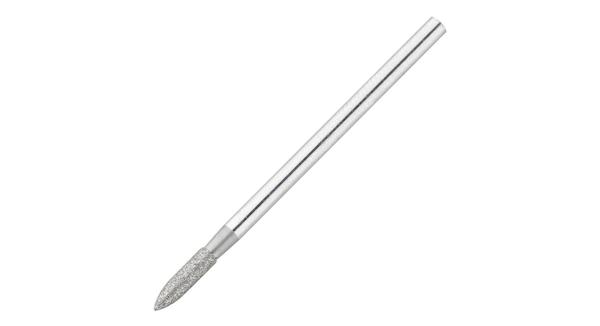

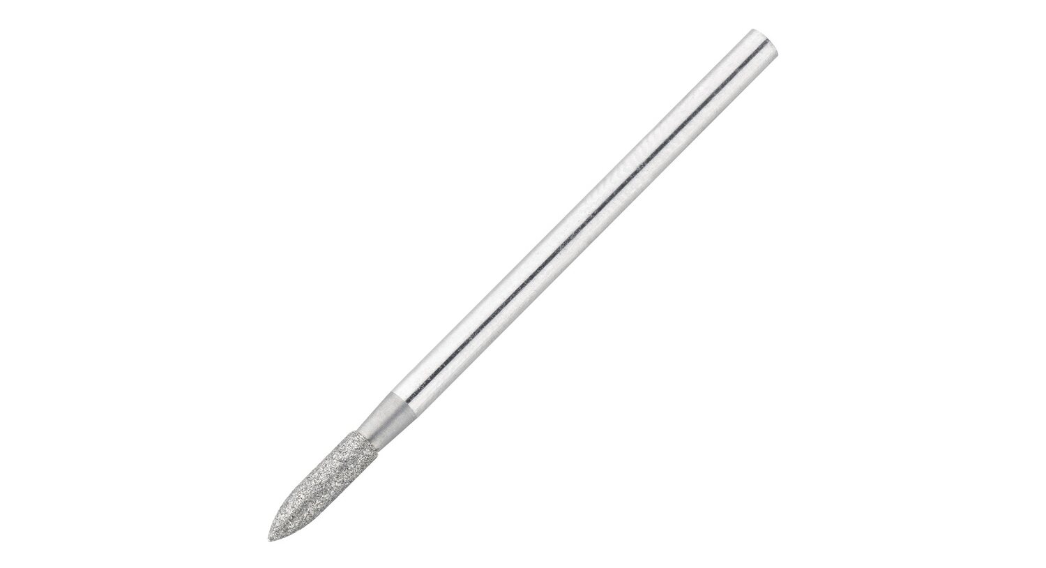

Nakoniec som to vyriesil tak, ze som si v Obi kupil tuto sadu brusnych vrtakov do minibrusky: https://www.obi.sk/kompaktne-univerza... a skusal som jeden vrtak po druhom.
Minibrusku sice nemam, ale brusil som to s aku vrtackou. Dost mi to lietalo, ale uz to nie je ostre a da sa to bezpecne pouzivat.
