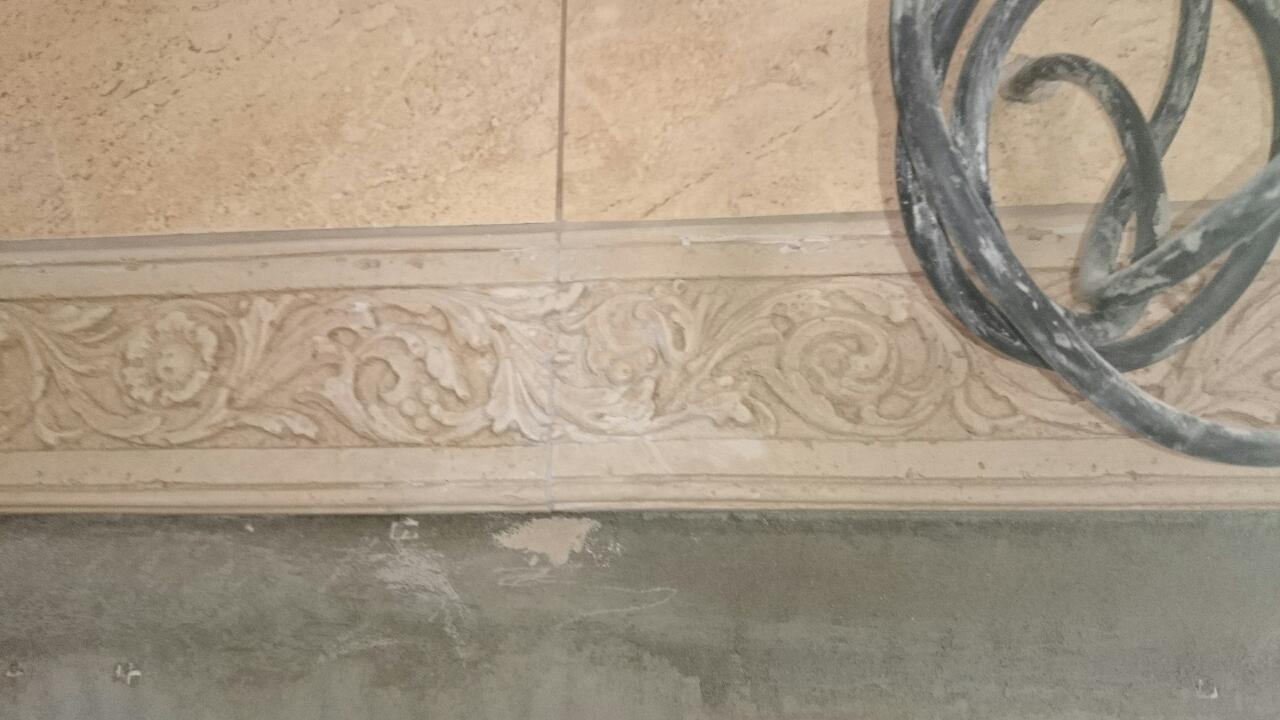

 Nemá niekto skúsenosti so špárovaním takýchto líšt? Neviem, či vidieť dobre na treťom obrázku je "krásna práca" nášho obkladača, tie biele fľaky sa už nedajú odstrániť, bude musieť odstrániť všetky listely. emoticon Tie by sme dávali okolo zrkadla, aj okolo vane, aj na murovaný pult. No ale teraz neviem, či dať okolo zrkadla, či nedať skôr nejaký rám z dreva.

 no to sa asi stalo s to škárovacou hmotou- čo ste tam dali- ceresit? mapei? alebo iné ??? aj mi máme dilemu, lebo
niektoré hmoty tam ostanú ked sa rýchlo neodstránia, nám kázal Mapei- a predali nám k obkladačkám ceresit 33 ku,
majster povedal, že s tým robiť nebude- tak neviem kde je chyba majster ????? alebo tá škárovačka, alebo oboje,
hrozné že ani takéto veci nevedia a potom máte pokazenú krásnú listelu a asi aj drahú ??? Dúfam že sa ešte niekto
ozve - odborník čakáme aj mi budeme to sledovať a dakujem Martus.

 Ten material sa tam sam nedostal a ani tam z vlastnej vole nezaschol. Asi by bolo treba sa spytat majstra... emoticon Ak vsak potrebujete vycistit zostatky skarovacky na obklade, skuste Keranet.

 On keď už chcel odstrániť zvyšky škárovacej hmoty /ceresit CE 40/, narúšal asi povrch tej listely. Pozriem sa ešte na ten Keranet. Dik!

 Tak ten Ceresit tak zaschol??? nám tiež majster nechce robiť s tým ceresitom 33 super na úzke špáry do 8 mm
tak neviem, vedel by niekto poradiť, potom lepfší je ten Mapei Ultrakolor ??? dakujem co by ste poradili peter pb

 @martus64 A ak by sa to špárovalo silikónom? Ja by som asi volil takú cestu.

 @martus64 Ďalšia možnosť by bola asi 2-3mm od okraja listely nalepiť zakrývaciu papierovú pásku a celú plochu listely zakryť plastovou fóliou a tú prilepiť pod tú pásku a až potom špárovať. Ťažko povedať, ale ak nie silikón, tak by som volil tento postup.

 Dobré rady, lenže, predsa asi tá špárovacia hmota bude chybná, alebo ju rýchlo zotrieť,- teda zarovnať, aby bola len tam
kde patrí, lištely boli určite drahé, a čo s nimi, nemožno ryskovať, jedine potom to zrkadlo iným obložiť.

 Z akeho materialu je ta listela?

 Ak ti dodali takúto špárovačku k obkladu tak v nej by nemala byť chyba. Možno ju začal neskoro umývať keď už bola zaschnuťá a musel to silno drhnúť. Alebo mal zlú hubku. Ja nosím so sebou aj tri lebo nikdy neviem akú budem potrebovať.

 @eduardgein že presne z akého materiálu, to vám nepoviem, ale je to obklad Opoczno - séria Salonika.
