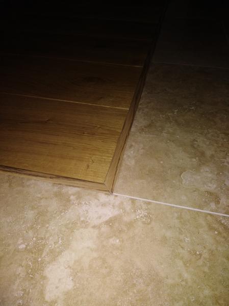

@samot1 mám riešené spojenie parkety - dlažba bez prechodovej lišty v dvoch dverách a dvoje dvere a plochu v kuchyni som riešil krycou lištou. Spojenie by malo umožniť podľa mňa dilatáciu a ten profil na tvojej fotke by som bral pri spojení dlažba -dlažba....drevo má mať väčší priestor. Bez prechodovej lišty som to riešil čisto špeciálnym tmelom ....a keby som to robil znovu asi by som ho použil všade....tá krycia lišta mi síce nevadí ale toto sa mi zdá lepšie....(akurát farby tmelu, ktoré sú na výber nemusia vyhovovať.)

@eagleowl vďaka za odpoveď...v podstate si priestor medzi oboma dlažbami vyplnil tmelom? možem vedieť čo za špeci tmel to bol?
@samot1 áno tak. Je to trvalo pružný tmel- tak som predpokladal že umožní dilatáciu. Aj prechodovú lištu som vkladal do tohoto tmelu. Žiaľ nie som si na 100% istý ale mám za to že to bol Sikaflex®-11 FC+ Parkety som ukladal na elastilon - ale v mieste týchto stykov som to všade lepil na poter lepidlom Sika Bond 52 (tiež si nie som 100% istý) - tým som zabezpečil že podlaha sa v horizontálnom smere nepohne. Pokiaľ by si to potreboval nájdem bloky a skontrolujem presné označenia lepidiel. Tiež som zvažoval silikón ale na radu výrobcu parkiet som použil Sikaflex.
