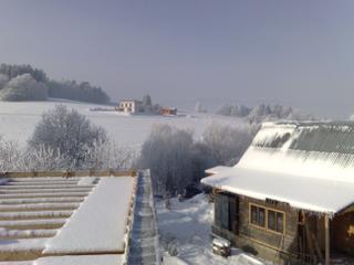

@kika214 ..to teda musela byt sranda.. :-D nas ta sranda este len caka.. ;-) Este nikdy som nesledovala predpoved pocasia ako teraz... Pridavam fotku z nedele....:D nas veniec a okolie ako z rozpravky..:D

@ivcek .. nuz tato zima tento rok je naozaj ako z rozpravky.. :D.. a to musi byt prave v tedy, ked raz za zivot si staviame dom a nemame dokoncenu strechu, po minule roky prisiel sneh a hned sa aj roztopil.. a teraz nie.. ]-( .. :D .D..aj ja prikladam fotku.. :)
..krásna Dobrá Niva z našej strechy.. :-)
