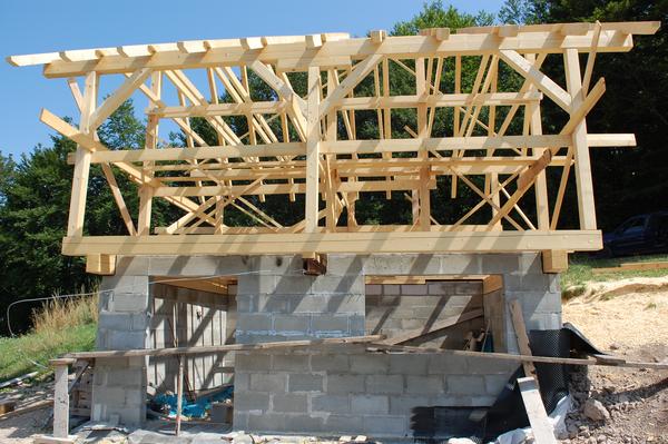

@jojo361 ja tomu rozumiem tak, ze pivnica je vasia ako drevostavba a cast zjej stropu bude pod podlahou buducej terasy. Keby bola terasa v lufte ako balkon, tak nemusi riesit fatrafol, staci vyspadovat podlahu od stavby
@jojo361 Toto je pohlad z tej strany, kde bude nad pivnicou terasa .

@stavepeter Ta pivnica je z dreva? Na obrazku vidim murovanu stavbu.
@ruren Pivnica nema deku. Jej strop bude drevena podlaha prizemia a vpredu to bude terasa.
