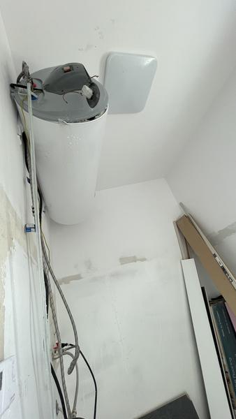

Dobrý deň, Prosím Vás, vlastním novostavbu RD (montovaný drevodom, kolaudácia leto 2020), v ktorom mám zásobník na vodu umiestnený na 1. poschodí. Tento zásobník 25. 02. 2021 vybuchol a vytopil RD. Výrobcom zásobníka na vodu je spoločnosť ELÍZ - ohrievače vody s.r.o. - ich pracovník sa prišiel po nehode na zásobník pozrieť a uviedol, že k výbuchu došlo v dôsledku zaseknutia poistného ventilu (vytieklo cca 1 000 l vody, ktorá stiekla z 1. poschodia na prízemie). Zásobník vody vyreklamovali a nainštalovali nový, za spôsobenú škodu však vraj nezodpovedajú. Dom ešte nebol poistený. Výška vzniknutej škody sa zatiaľ pohybuje okolo 4 000 Eur. Prosím Vás, viete mi poradiť, či výrobca ELÍZ zodpovedá za vzniknutú škodu aspoň nejakou časťou, t.j. či má povinnosť pokryť aspoň časť vzniknutej škody spôsobenej závadou ich výrobku - ich súčiastky? resp. stretli ste sa niekto s podobným problémom všeobecne alebo u tohto výrobcu? Ďakujem veľmi pekne za každú odpoveď a radu

@lusylka - DRAZICE (konkurencny vyrobca) ma v navode na obsluhu uvedene - pravidelna kontrola poistneho ventilu najmenej raz mesacne. Dokazne bremeno je na tebe, nie na nich. Spytam sa ine- bola k danemu boljeru expanzna nadrz? Mozes poslat fotku zapojenia? Na sud by si potrebovala znalecky posudok s povodnym boljerom, ktory by konstatoval,ze k destrukcii tlakovej nadoby doslo vyrobnou chybou. To ze si to mala zapojene bez expanzky a poistny ventil nikto nekontroloval je chyba prevadzkovatela a v podstate porusenie navodu na obsluhu - ale ten som pre ELIZ nenasiel. Sud samozrejme mozes skusit, ale bude to 3-4 rocna epopeja, kde vyhodis dalsich 2000e s malou pravdepodobnostou na uspech.

@mgx posielam fotografie

@lusylka zrejme máš tvrdú vodu a zohrievaš na vyššiu teplotu ,a je tam veľa kameňa, lebo nezafungoval ani termostat , ten má vypnúť pri nastavenej teplote, je tam i tepelná poistka, i tá má odpiojiť napájanie, toľko závad na 1x len tak nenastane, poistný ventil si nikdy neskúšal , či odpúšťa?, mám starý el. kotol no ten má kontrolu tlaku ak je nízky ,alebo vysoký vôbec sa nezapne, tak isto kotlový termostat stačí nastaviť na nižšiu teplotu a ihned vyhodí stykač
@lusylka najdite si ineho vodara a nechajte si to prerobit. Za prve Vam chyba expanzka, za druhe pouzitie tych flexi hadic je skryta tikajuca bomba, cudujem sa ze nevyrazilo tu. Dajte si tam nerezove vlnovce alebo aspon alpex. K reklamacii -> z napisaneho to vyzera, ze doslo k "zaseknutiu'' poistneho ventilu ktory bol dodany vyrobcom. Urcite by som si najal pravnika, lebo budu rozhodovat aj malickosti. V podstate sa cudujem, ze Vam vyrobca reklamaciu uznal a vymenil to na zaruku. Lebo IMHO vobec nemusel, ak teda poistny ventil nebol kazovy a vtedy mate relativne dobre sance. Ale urcite cez pravnika

Teda ten kto montoval bojler na samorezky a velke podlozky, dal pospajane flexi hadice a odignoroval expanzku bol zaisto velky pan 🙂
to čo za mongol montoval

@kejsix a ten detail s vrutom.. 155kg (120+35) drzi vrut . ja by som ani nespal keby som konzolu na zataz 155kg pripevnil vrutom.ako dosku sliepkam na kurnik.Tam ma ist klasika sesthran hlavicka na pevne utiahnutie,s pevnostou v strihu,10- 12 hmozdina,pripadne nejaka chemia ak je to normalne murivo..a nie nejaky cinsky vrut. ludia dneska pracu strasne fusuju.
