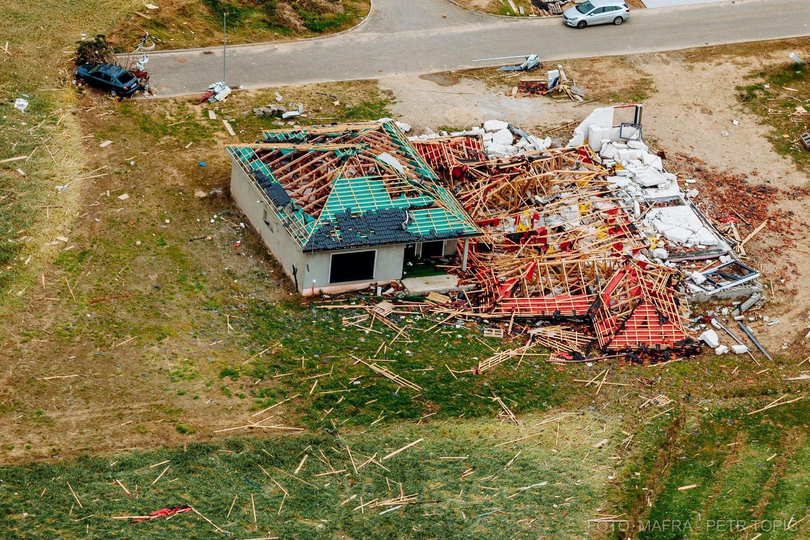

Pozri sa na murovany a porozmyslaj ešte raz čo si napísal.
@s3ho tvl ... ten na lavo drží ... asi bol v závetrí za tým rozpadnutým. Ten rozpadnutý je YTONG ? vypadá to ako by bol lepený pur penou ...
@dominik_galaba ťažko povedať podľa fotky, mne to príde ako keby tam neboli ani priecky (zdá sa mi malo materiálu) fakt neviem povedať, ten druhý určite prežil vďaka zavetriu
@dominik_galaba skor by som povedal, ze podlazie na ktorom je len drevena strecha pravdepodobne neprezije, podlazie ktore je zakryte betonovou platnou prezije. Na fotkach su vsetko jednopodlazne domy, bungalovy, krorych mury nema velmi co drzat, betonovy veniec to nezachrani, tlak vetra je obrovsky a zhodi cely obvodovy mur, cize cely dom.

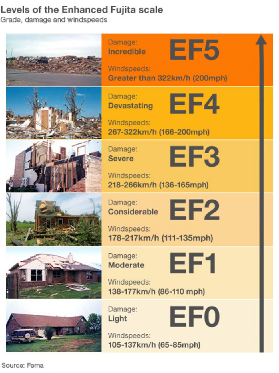

@ommc pri rýchlosti vetra nad 250 km/h máš úplne jedno aký dom je, či drevodom, alebo murovaný... devastačné a mohutné poškodenia budú na každom z nich https://ichef.bbci.co.uk/news/976/mcs...
