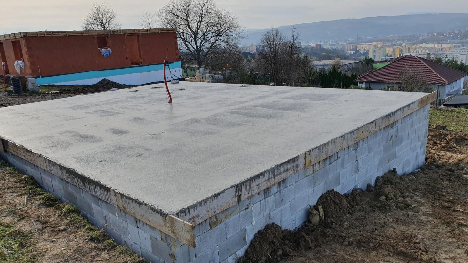

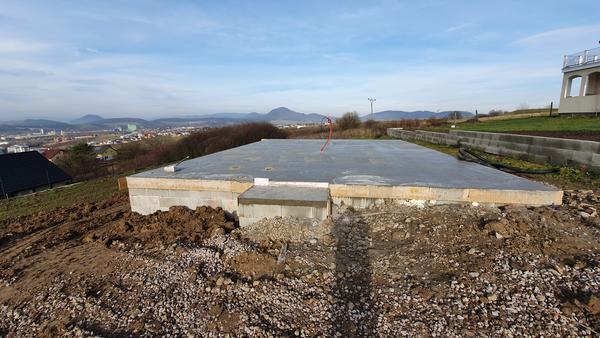

Základova doska je hotova...zatial zreje. Máme svah a preto šlo 8 radov DT tvarnic. Chlapci čo robili základy povedali, že do dosky musí ísť makadam. Takže cena necena išlo 100 ton. Dva dni to žabovali. Samotná platňa je rovná. Zatiaľ spokojnosť s Bau Holding. Dom bude niekedy v decembri.

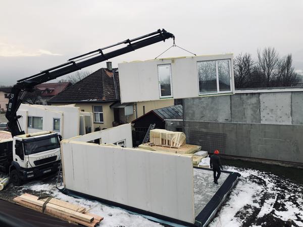

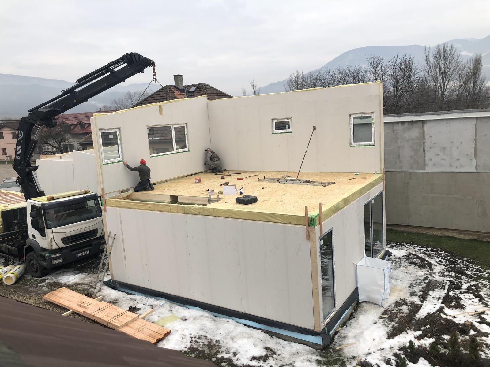

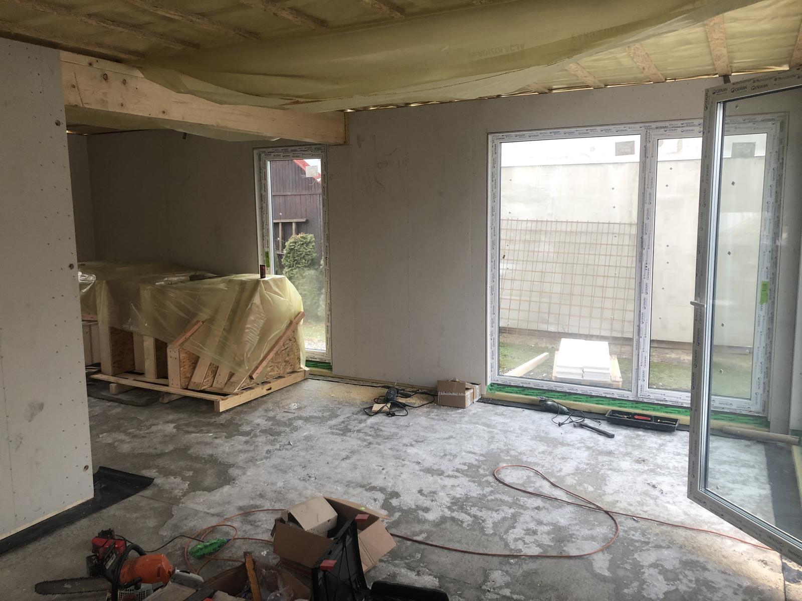

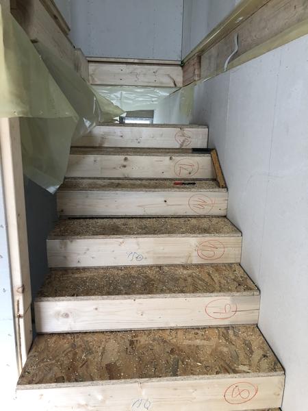

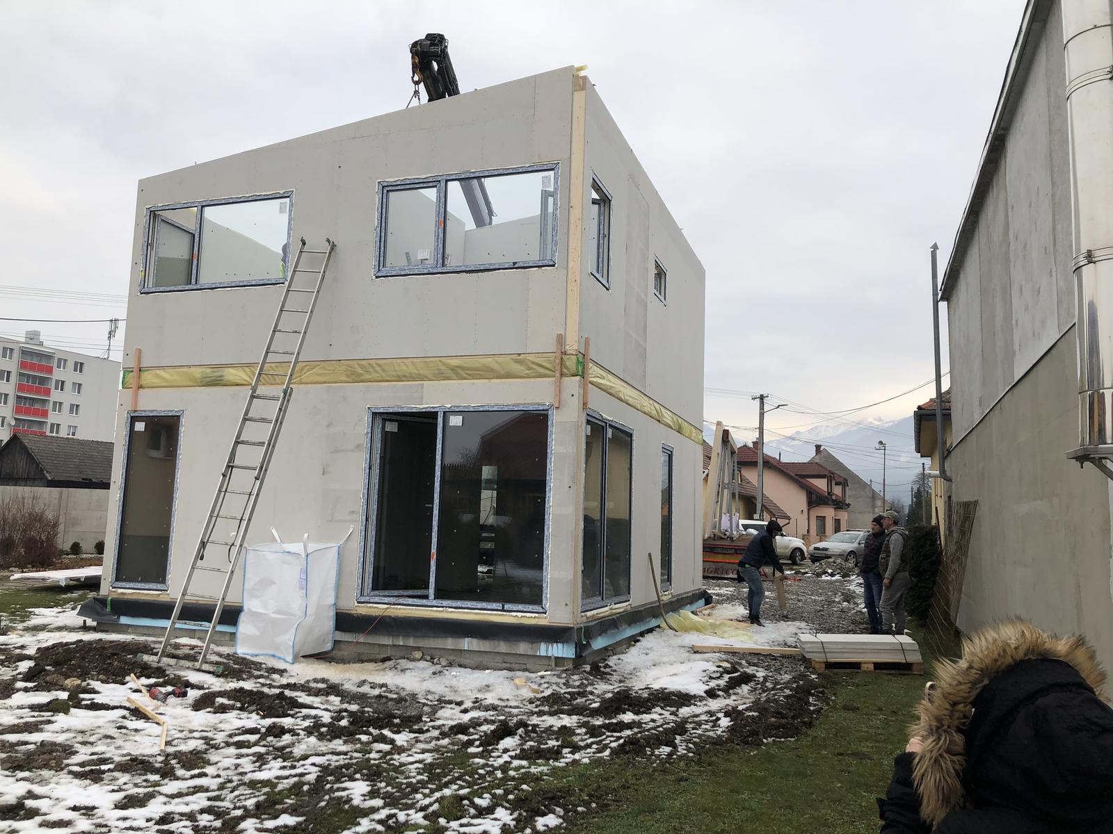

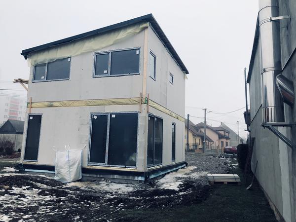

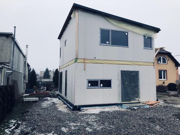

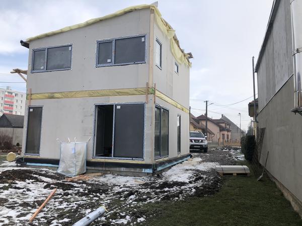

Hrubá stavba takmer hotová :) Ďalšia etapa - Finalizácia
Mňa by zaujímalo, že prečo sa montujú okná a dvere pomocou PUR peny a nie pomocou tepelnoizolačných pások, keďže ide o nízkoenergetické domy.
@mircok rychlost, cena? klasika... ak sa mylim, opravte ma...
@mircok expanzné pásky majú také isté teplenoizolačné vlastnosti ako pur pena... Doležité je použiť interierovú parozábranovu pásku pri pur pene,pri exp.páske to netreba,len je asi 5-krát drahšia ako purpena😉
@profiwood1 v tom prípade dúfam, že používajú parotesnú pásku.
@pantheonsk neviem, pýtam sa, čítal som, že to je lepšie, tu kolega píše, že tam rozdiel je v rýchlosti a cene.
@mircok pokial viem tak áno...
