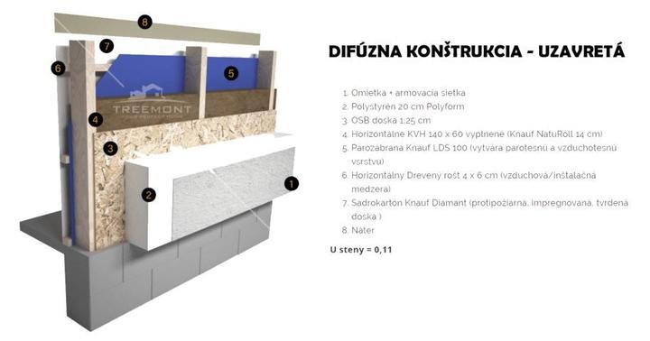

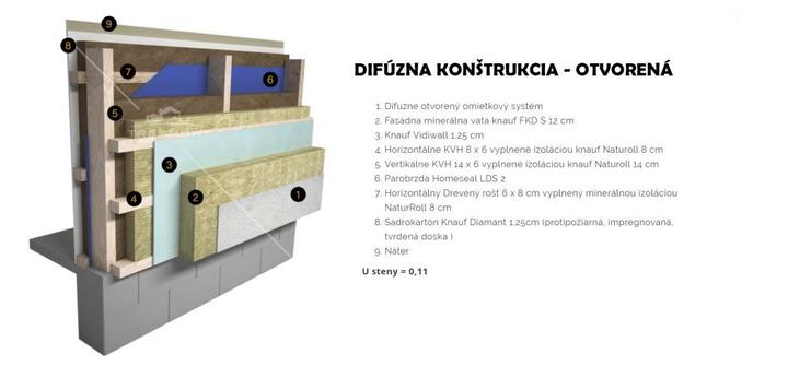

@connor87 Môžem len zopakovať to, čo som napísala… @blacksr ked je zvonka EPS, tak to znamena ze konstrukcia je difuzne uzavreta. Vy pletiete priepustnost materialov smerom von/dnu s pojmom difuzne uzavreta konstrukcia. Priepustnost materialov na pary by mala klesat smerom do vonku. Ale to neznamena ze ked na vnutornej strane steny je parozabrana (paronepriepustna, hodnota Sd=150m) a na vonkajsej strane steny (exterier) je fasadny EPS s vysokym faktorom difuzneho odporu (cca 40) ze je konstrukcia difuzne otvorena. Pre laikov, si staci kliknut na nete difuzne uzavreta konstrukcia a hned prva skladba co vybehne je parozabrana osb dosky EPS omietka. To sa neda absolutne hovorit o difuzne otvorenej konstruckii. https://treemont.sk/otvorena-alebo-uz...Odpoveď na príspevok od blacksr:
