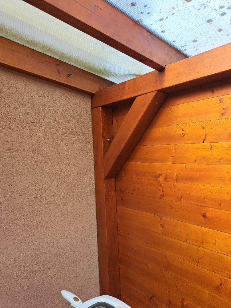

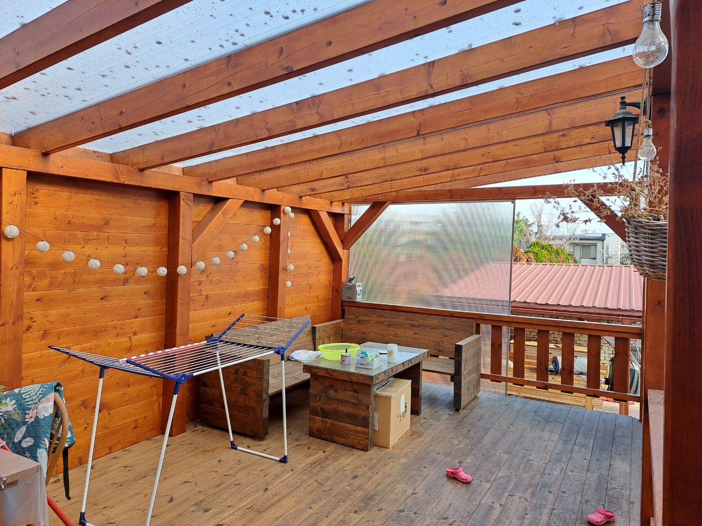

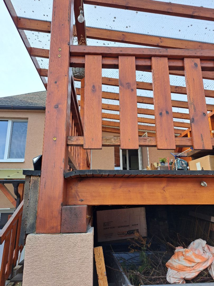

Ahojte, po rokoch za ktoré sa nám rodina rozrástla potrebujeme ďalšiu izbu a najjednoduchšie konštrukčne nám vychádza prerobenie terasy na obývačku. Terasa je medzi stĺpmi rozmeru 7x3,5m, postavená na základoch bývalej letnej kuchyne. je to opreté o 50 ročný dom 50 cm stena komunistický mix - tehla + betonove kvadre a 10cm polystyrén, strop SDK, medzera, povodny dreveny strop, medzera zaliata podlaha, 15cm vaty. Rada by som sa spýtala na názory na skladbu stien, strechy a podlahy. STENA: stĺpy sú KVH 14x14, Zadná stena terasy k susedovi je zadoskovana palubovkou 23mm. nie je problém ju odmontovať ak by bolo potrebné medzi palubovku a stĺpy ešte pridávať vrstvu, ale k susedovi by sme neradi išli dalej o viac ako 5, max 10cm. Tam by bolo jednoduchšie ak rozširovať, tak dovnútra. PODLAHA: 28mm palubovka na 6x22 hranoloch Pod podlahu môžme dať čokolvek, je tam dobrý prístup. Strecha: krokvy 6x18, lexan sa nahradí zrejme plechom, vieme ísť o 5cm vyššie kým sa stretneme s podbitím domu, ale keby bolo treba, zvládne sa aj to. Ďakujem vopred každému, kto obetuje pár minút na zamyslenie sa.

@jan45 ďakujem, samozrejme počítame, že tam treba dostať ideálne čím viac izolácie. keďže obklad bude drevo, malo by to byť zrejme na štýl odvetranej fasády, že nechať medzi stĺpmi pred tými doskami 2cm odvetrávanú medzeru a potom začať s 12cm vatou a následne pred stĺpy rošt s ďalšou vatou, alebo za nejakých okolností môžme začať s vatou rovno opretou o dosky. Alebo to celé pripraviť a nechať zafúkať penou. aj to si viem predstaviť, aj keď máme radšej rozoberatelné/opravitelné veci.

@hanulienka suhlas s @jan45, pene by som sa vyhol. Pre Vas konstrukcne najjednoduchsie je system suchej vystavby (treba mysliet aj na to, ze ten spodok nie je stavany na nejake sialenosti), takze skladba zvnutra von difuzne otvorena, hrubku treba preratat. Nezabudnut na okna. Skladba moze byt rozna, napr. OSB s parozabranou, vata, vonku veluxove dosky na roste. Alternativne fermacell/cetris, rozloha nie je velka. Strechu zateplit co najviac, asi budete musiet ist vyssie. Neviem ci sa toto da zvladnut na ohlasku, ale asi ano. Spodok zateplite nalepenim EPS zospodu + nejaka ochrana. Nezabudnut na kurenie, to predimenzovat, vsetky steny su ochladzovane....
