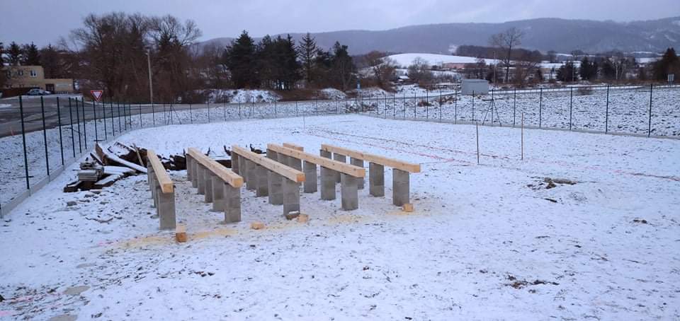

Dobrý deň, spravili sme 25 betónových pilierov, z BT, zaliatých betónom z betonárky, kde sme dopredu nahlásili "s prímesou proti mrazu". Pod piliermi je železobetónový základ v hĺbke 80cm,šírka 30cm z ktorého trčali 2 roxory na napojenie pre BT. Prvú tvárnicu sme betónovali týždeň po základoch. Znovu sme z nej nechali trčať 2 roxory pre napojenie ostatných 2 tvárnic. Po 2 týždňoch sa betónovali ďaľšie dve spolu, domiešavačom, kde mal byť betón s prímesou" proti mrazu". Nemrzlo 10 dní po betónovaní. Všetko bolo v poriadku. Spolu 3 bet.tvárnice na sebe. Do vrchnej trvárnice sa zabetónovalo šróbenie pre hranol. Po 10 dňoch sa upevnil hranol 15x15cm a zašróboval. Medzi betónom a hranolom je ipa. Prišli mrazy -12C jeden deň, potom - 8 druhý deň. Po 4 dňoch sme si všimli popraskané niektoré tvárnice, nie všetky a to zvrchu prvú a druhú. Spodné nie sú poprakané. Čo to mohlo spôsobiť? Treba to prerobiť? Môže sa to rozpadnúť? Na hranoly pôjde namontovať drevená chatka 5x5m. Priložené foto.
@martina767 aj ste ten beton mali zakryty a nejakym sposobom zahrievali? lebo primes je len castou riesenia.
@modrak26 hej, ale ta patka ma tak maximalne 20x20cm a je ochladzovana zo vsetkych stran. A vonku -10c :). - sposobil to mraz a nedodrzanie zakladnych zasad betonaze. protimrazova prisada je jedna vec, ochrana pred mrazom druha. ked je beton podchladeny pod 5c krystalizacia vody neprebieha. - ak chces, aby to vydrzalo tak hej. inak sa ti ten "mrazovy beton" rozsype do 10 rokov ako popol - nie ze moze. ono sa to rozpadne, otazne je kedy. mozno staci odrezat vrchy a dobetonovat. ale treba si najst interval pocasia, ked je celodenne a cenonocne nad 5c, nie v strede februara. Vtedy betonuje len ten kto vie a nevadia mu zvysene naklady na ochranu pred chladom/mrazom.
@modrak26 vycerpavajucu odpoved ti napisal @mgx a netreba nic dodavat
A teda nie je to na záhradnú drevenú chatku trochu ??? predimenzované. Je to snáď v záplavovom území ? Chata 5 x 5 na pätkách v rohoch a nemusia byť ani do nezámrznej hĺbky. A priskrutkovať to áno - proti vetru. A masívna drevenica v rohoch na kamene. Takúto statiku síce nerobím ale len tak pocitovo. Inak bolo tu povedané všetko.
@kosto13 ano je to v záplavovom území.
