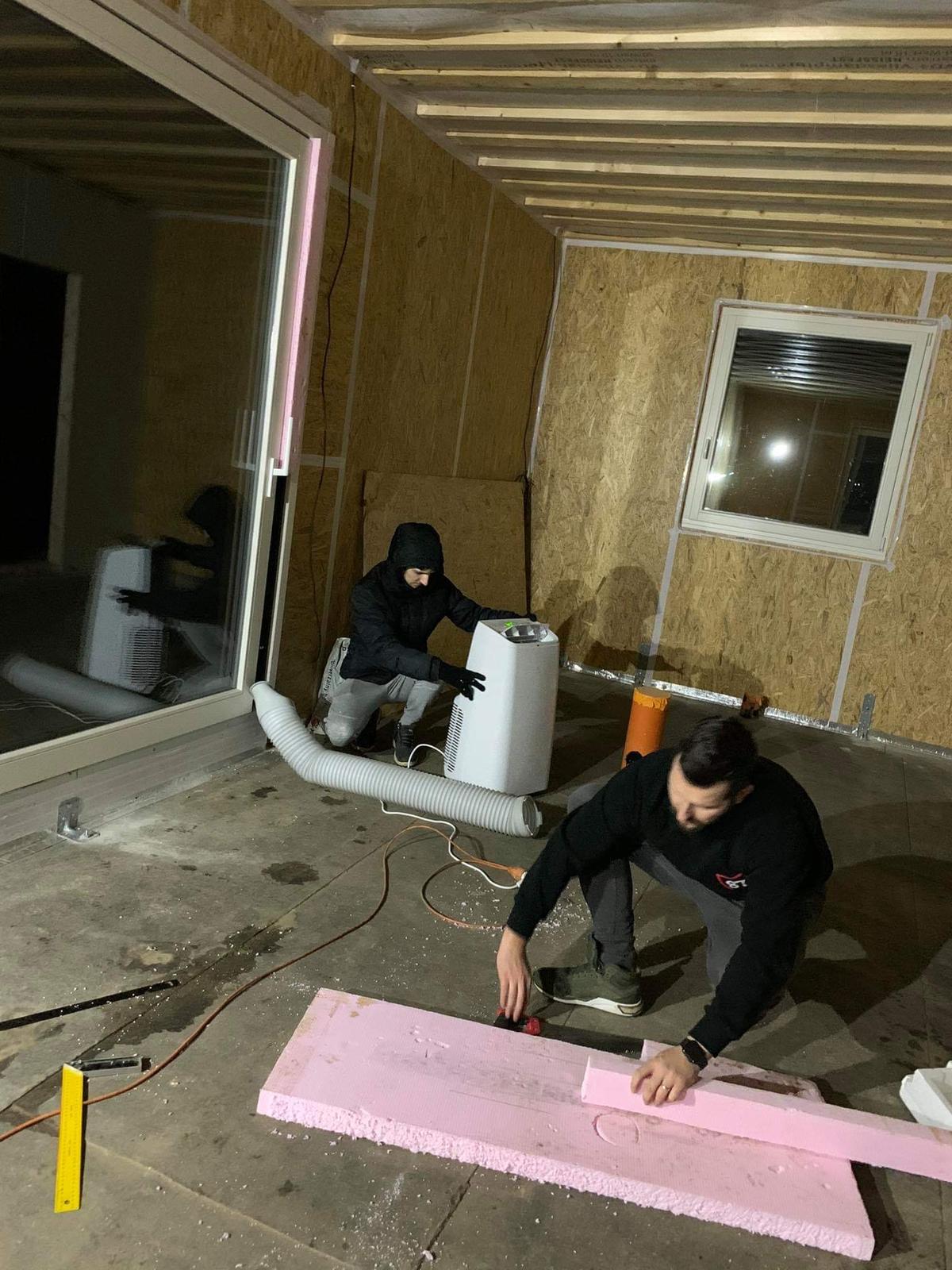

Ahoj modráči, máme pred sebou realizáciu elektriny v dome, po nej voda, odpady a v neposlednom rade podlahové vykurovanie. Problémom je, fakt že budúci týždeň nám hlásia mínusové teploty. Drevo dom, zateplený z bokov STEICO-m, strop nafúkaná 45cm izolácia a podlaha je len základovka a na tom asfaltovy pás. Bez možnosti krbu či peteriek. Nakoľko elektrorozvody, potrebujú trocha tepla - odhadujem, že sa teplota v dome počas nočných mínusoviek dostane niekde na 2-3°C, bude vhodnejšie zakúriť .... nerýpme sa v tom, prečo a načo... otázkou znie, čo bude najlepšie ? Zvažoval som ohrievače elektrické, tak isto aj plynové delo... napadla mi aj mobilná klimatizácia s funkciou vykurovania. V podstate mi stačí dostať sa na 7-12°C. Máte s niečím skúsenosť ? Najviac sa mi pozdáva tá mobilná klimatizácia, aj kvôli príkonu - max 1,35kW a COP okolo 2,6 - čiže cca 3,5kW tepla... myslíte si, že to bude stačiť ? Je to 124 m2 úžitkovej plochy s výškou stropu aktuálne 2,6m (ešte nie sú sadrokartóny), alebo tam mám proste dať 3x2kW ohrievače a staviť na istotu - len tá spotreba 😄 tá bude vyššia ... mám predstavu, že by som začal v piatok kúriť od šiestej večer tak aby keď prídu v sobotu ráno, tam bolo možné pracovať s káblami ... Dík za rady

Takže. Klimatizácia s funkciou kúrenia, ucinnost pri 7 stupnovom vzduchu v interieri - mozno 30%. Vlazny vzduch, max 15-20 stupnov. Vyduch cez portal, ale potom som zistil ze ak nie je dotiahnuty do konca na doraz, tak cez stredove tesnenie prefukuje - dost intenzivne. Takze isiel na vyduch digestoru, ale kvoli nizkej ucinnosti na nic riesenie. Ide sa na ohrievace 2+3kW. A bude dobre. Len budem v dome musieť spať 😄

@rkorba pozri, v byvalej praci sme mali interierovu ktora do kancelarie nasavala vzduch z dielne kde bolo v najchladnejších podmienkach okolo 7°C a tá sviňa čuduj sa kúrila horúci vzduch. Neviem či som doniesol nejakú "sračku" a tá má takú účinnosť ... neriešim. Pôjdu elektrické ohrievače. Klimatizáciu plnohodnotnú, som chcel, ale nemôžem ju tam dať, pretože sa budú robiť ešte SDK a musela by ísť hore dole hore .... bolo by to to najlepšie čo by som mohol spraviť, najefektívnejšie v rámci spotreby a aj vykurovania. Ale nedá sa ... v tomto stave v akom to je. Plynove dela som zavrhol, potrebujem priestor temperovať, nie fukat si na chrbat ked pracujem. 🙂 ale dik za postrehy 😛
