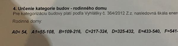

https://www.epi.sk/zz/2016-308 Na tejto stranke najdete tabulku zdruzeneho faktoru primarnej energie. Zratajte si dokopy vasu potrebu kWh na m2 na rok na vykurovanie a TUV a vynasobte to koeficientami prislusneho zdroju energie. Pri A0 sa potrebujete dostat pod 54kWh/m2/rok.

@majkoj tak aktuálne mi projektant poslal tepelnotechnický posudok, celkové straty objektu sú 2502,5W a merná potreba tepla 20 kWh/(m2.a) normalizovaná 46,45kWh/(m2.a) - neviem úplne presne aký je medzi tým rozdiel..
@majkoj odporučili by ste v tomto prípade TČ?
@sia272 pokial je to v tych cislach co pises tak splnas A0 Ak to spravne chapem.
