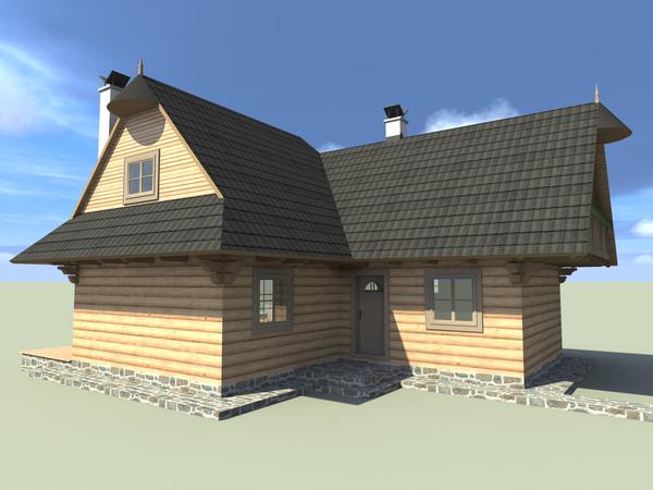

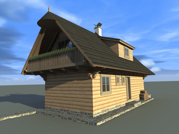

 Ahoj. asi mi to nejak neprešlo. Moj chlap stavia zrubové domy a zatiaľ si všetci čo v nich bývajú chvália. My sa od jari chystáme konečne stavať náš vlastý zrubový dom a už sa nevieme dočkať. Práve vybavujeme všetky potrebné povolenia. V zrube sa býva určite inak ako v murovanom.
Pár príkladov:
omnoho menšie náklady na kúrenie.
je to zdravé bývanie (žiadne plesne)
menšie náklady na material (napríklad netreba už dávať stierky, sieťky) len natreš lakom a potom zas o 5-7rokov.
neplatíš daľšík robotníkov na stierkovanie
ak máš rada prírodu, tak tu jej máš habadej emoticon
Veľmi som sa obávala toho, že čo ak vznikne požiar emoticon ale dostala som vysvetlenie, že drevenica zhorí omnoho pomalšie ako murovaný dom. V dreve je až okolo 80% vody a to spôsobý, že drevo len tlie a nezapáli sa ako fakľa. Su naň aj rôzne protipožiarne nátery, ktoré tak isto horenie spomalia. A ak náhodou vznikne naozaj vedší požiar, tak sa dajú trámi v pohode vymeniť a opraviť. Ale keď ti vznikne požiar v murovanom, tak sa poruší celá statika domu a musí sa komplet zbúrať a stavať nanovo. Ak by si sa chcela niečo opýtať, alebo pozrieť fotky, tak mi napíš na facebooku na stránke "drevenice" alebo na moje meno do správy Ľubica Kubačková Nyáriová
A toto bude ten náš vysnívaný!
