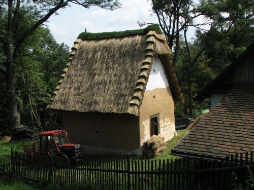

Dobrý den. Jestli celkové náklady na takový dům nebudou násobně menší, pracnost násobně menší a životnost srovnatelná s klasikou, tak je to taková hračička pro některé dospělé. A to pouze pro totálně omezený počet jedinců. Sláma má jednu výhodu - je to odpad, který je obnovitelný, čili její zásoby jsou obrovské. Pokus se ale nebude zpracovávat průmyslově, tak si dovolím odhadnout, že se výstavba slaměných domů v masovém měřítku neprosadí. I když na druhou stranu se prosadily panely, které lze použít na příčky. I na tom fotoseriálu je jedna podstatná věc - je to pouze nástavba na klasickém domě. Čili to celkem nejdůležitější - hydroizolace na terénu, zateplení podlahy a pod, se vyřešilo klasicky. A střecha má pálenou krytinu. Proč? Daleko jednodušší a k domu se slámy vhodnější, jsou slaměné došky. A že se výrobou došků zabývá i profesně jedna firma vím.
