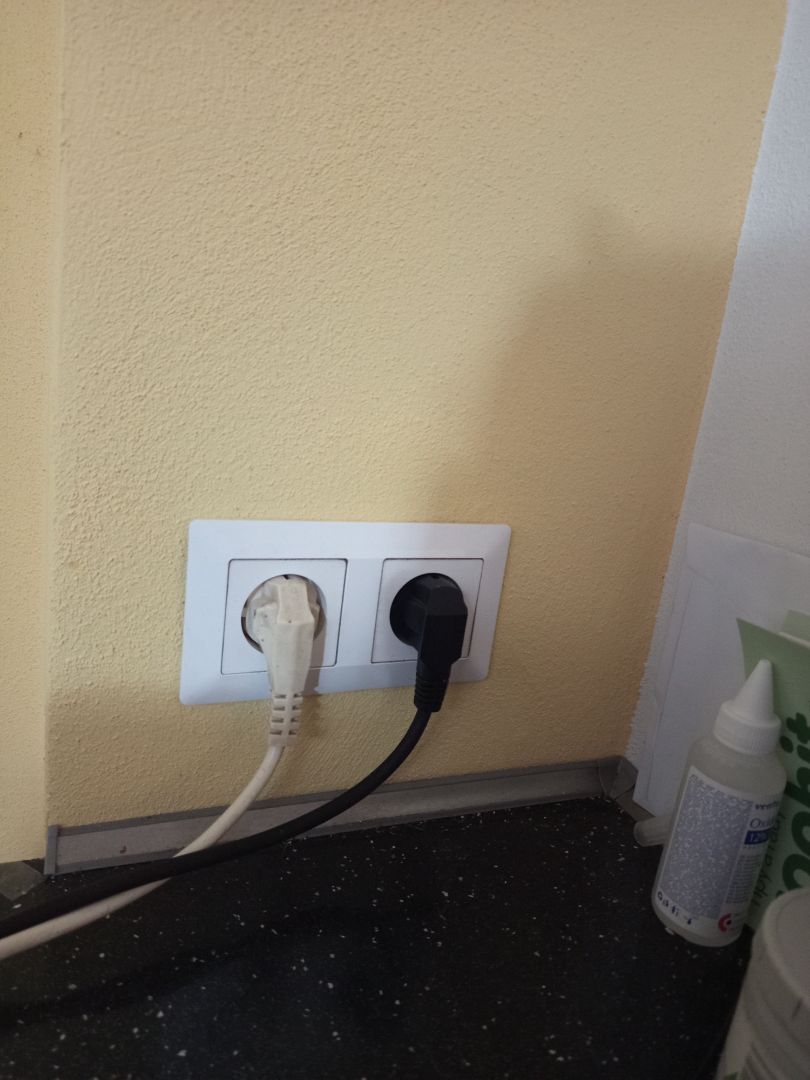

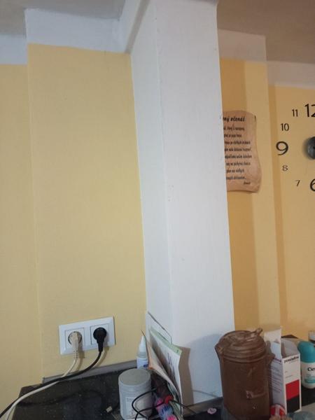

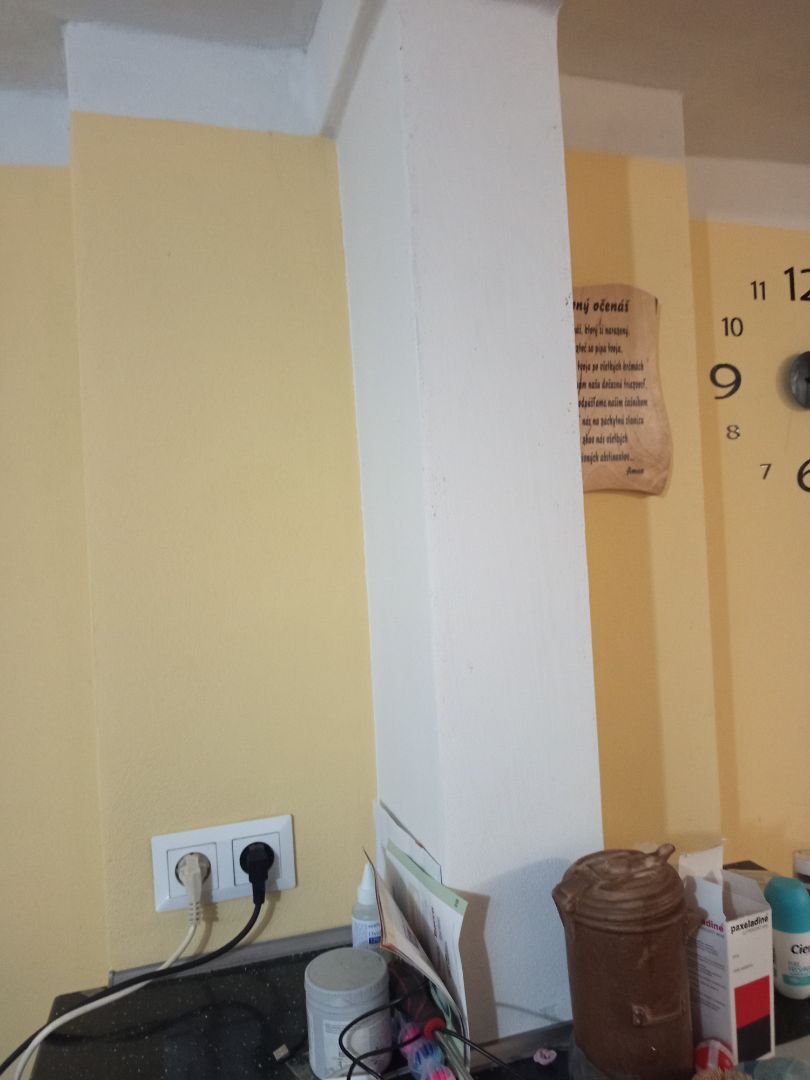

Dobrý večer pred troma rokmi sme kúpili dom a v tedy som nechcela krb ,tak sme dvierka a komín zamurovali .zavolala som kominára aby sa pozrel na celý komín či je v poriadku ,povedal že je v úplnom poriadku a môžme začať vybrať otvor na komín .otázka je vedľa komína je zástrčka to povedal že nevadí ale z druhej strany v obývačke sú priamo na komíne zástrčky ,to som mu zabudla ukázať .viete mi poradiť či to vadí .ďakujem

@margita135 Dobre rano. Ano, vadi. je porusena tvarnica, s horlavym materialom ste priamo v konstrukcii komina.... Odstup horlavych casti byva pri lacnych kominoch 100 mm, standardom byva 50 mm. Ale mozno budete mat "stastie" a narazite na "revizneho technika", ktoremu to nebude vadit. Ako kominarskeho, tak od elektriky.

@margita135 Tie zástrčky sú priamo v tvírnici komína? Alebo je ten komín ešte niečím obmurovaný, napr. ytongom a v ňom sú tie zástrčky? Ak je to prvý prípad, tak môžeš mať krb - zrušíš zástrčky a dáš tam záslepku. Káble odpojíš tam, kde sa napájajú - zvyčajne to je zástrčka niedke vedľa alebo blízko. Alebo ich odpojíš v rozvodnej skrinke. Ak je to druhý prípad, tak pri dodržaní odstupov by to tak mohlo aj zostať.

@schiedel_maros_plsko ja ani tie zásuvky odstrániť nechcem keďže máme všetko komplet prerobené keď si predstavím tu robotu okolo toho už teraz mám dosť ....ale ďakujem
@margita135 Tie zástrčky sú priamo v tvírnici kom…
@chrobak7 no tak toto musím zistiť zavolať elektrikarovi.ale zdá sa mi že to je priamo ,nie som si istá .ale jednoznačne to zistím .a keď to dám odpojiť v rozvodevej skrinke,nebudú mi vŕtať do stien ?
