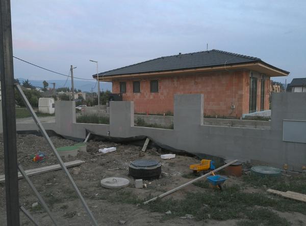

@chrobak7 No celkovo bol rozpočet 5000 e ale bude to tak 7000 e...máme 20 m prednú stranu, tam ide pozinkovany, zvyšnú časť ide betónový, ale len ako výplň medzi múriky z DTciek to by nemalo byť viac ako 800 e keďže sú to len samotné betónové panely...chceme v pieskovej farbe obojstranné, takze to by mohlo vydať. No a fasáda na všetky stlpiky a samozrejme brána, ono to celkom aj vychádza...2300 pozink.plot s bránkou+800 e betónové panely+2000 e brána, zvyšok fasáda, dtcka, betón, robota svojpomoc...keby som mala dať 15 000, tak som radšej bez plota :-D
@nicicka tych 20 m, to ide na murik? Ci tam ide nejaký speci pozink plot?
@worker_falcon tých 20 m sú stlpiky každé 2 m a medzi nimi je pozinkovany okenicovy plot
@worker_falcon múriky sú, už len výplň :-D

@nicicka A ako ich budeš upevňovať do tých otvorov? A keď budú širšie, budeš ich upravovať, aby sa vošli do tých otvorov?
@chrobak7 Tak to sa bude riesit po vybere konkrétnych bet. panelov, kedze podla dodavatela panelov by mali mat nejakých 200 mm, ale nakoniec nevieme od koho ich budeme objednavat. Nasunu sa do ocelovych, natretych Ucok upevnenych na stlpikoch a ked bude treba, tak sa z panelov zreze, ak budu kratsie, tak sa to bude este nejak vyplnat...uvidíme ako to nakoniec bude...
