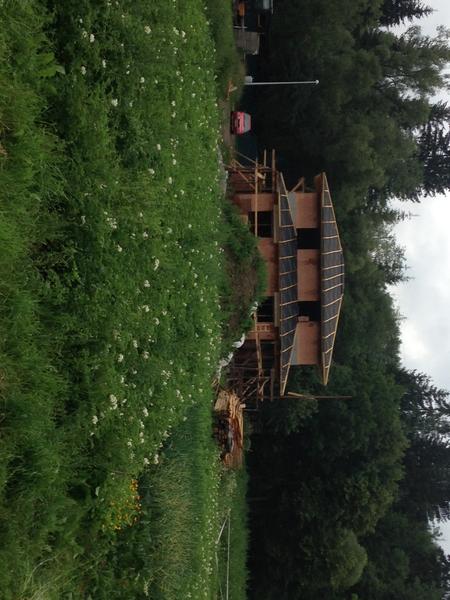

uz asi mesiac mame strechu hotovu len cakame na skridlu,takze je urobeny plny zaklop a aj folia plus laty,dnes som si vsimol po dlhsom dazdi ze na viacerych miestach,kvapka tak neviem ci je to normalne...

@dumo áno je to normálne nakoľko fólia je len poistná a hlavná je krytina
Ano mesiac male len foliu...
@jumt takze ked polozime kritinu uz by sa taketo nieco nemalo stat?
@dumo presne tak lebo keby stačila fólia tak by asi nik nedával krytinu a ušetril pár tisíc ;-)

@jumt moze to mat nejaky vpliv na foliu kedze na nu svieti slnko a momentalne uz tyzden prsi?
@dumo kamarátovi ju trocha potrhalo na pár miestach alebo mal ju zle prichytenú a prišiel riadny vetrisko vtedy a podľa výrobcu tam bude UV odolnosť Jutadach mal myslím 4 mesiace
