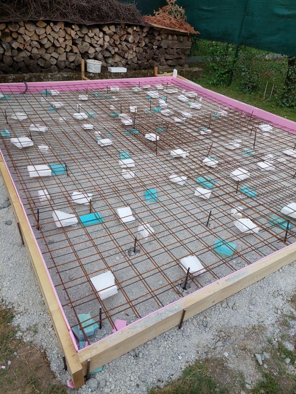

Platna pod murovaný altánok
jakur
jakur
13.06.2022
môže to byť takto pripravené pod murovaný altánok,strecha škridla... výška platne 15 cm,zhutnene makadamom.Prosim o názory.. ďakujem pekne

je to perfektne, len prosim ta nahrad ten podkladovy polystyren napr kamenmi alebo betonovymi kockami.

Niekto ti tych 15cm preratal na vahu strechy snehu muriva?? Polystyren urcite nahradit bud plastovymi vymedzovakmi alebo aspon zamkovou dlazbou.
