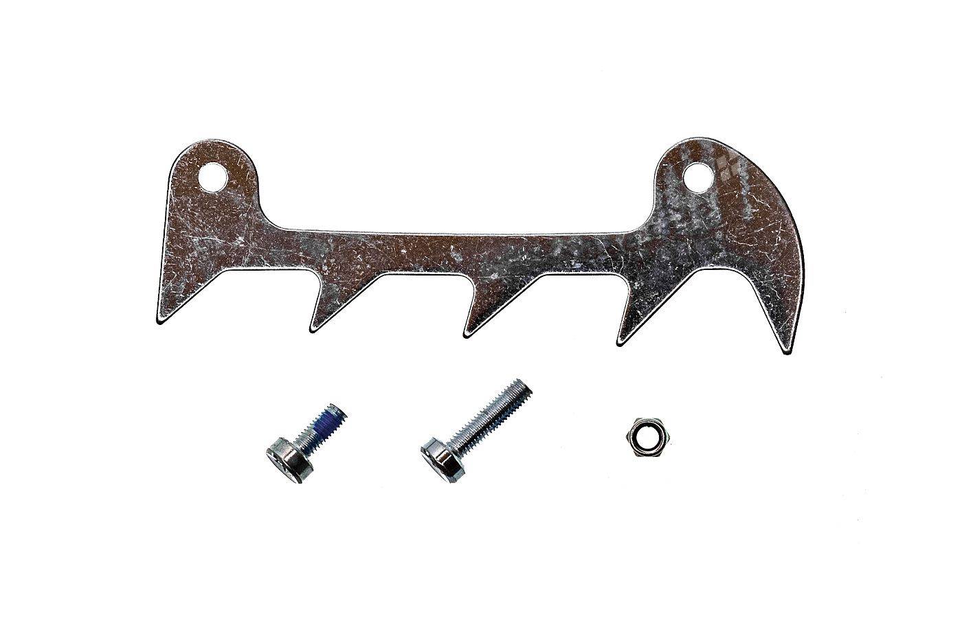

Ako príslušenstvo ku píle som dostal aj oprný zásek. Neviem, na čo presne slúži. Poradte prosím. Ďakujem
@tesss1 Daj foto, na čo vlastne myslíš ?

@tesss1 Sú to obyčajné tzv. "zuby", ktoré sú namontované na tele reťazovej píly (hneď na začiatku lišty) a pomáhajú Ti viesť pri rezaní lištu, resp. pílu do dreva. Ak si tú zubovú lištičku mal pribalenú pri píle navyše, tak to výrobca prihodil ako náhradný diel.
@tesss1 Nepises aku mas pilu, ja mam stihl ms 170 a tam je len maly integrovany plastovy zasek a tiez som spekuloval ze dokupim kovovy co sa tam da prisrobovat. Ked to uz mas na pile tak ju trochu zanoris do rezu , zasek zastlacis do dreva a cez neho to potom pilis. Je to tak pohodlnejsie.

To si to mám niekde priskrutkovať?
Aha. Priskrutkovať pod vodiacu lištu. Ďakujem a prajem pekný deň
