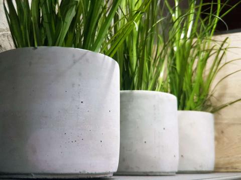

Dobry den ma niekto prosim skusenosti s home made vyrobkami z pohladoveho betonu alebo cementu. Napriklad ako v prilohe pismenka? Vyskusal som uz mnoho pomerov cenemtu, piesku vratane plastifikatoru a urychlovaca no nedari sa mi dosiahnut pozadovany efekt sedeho hladkeho povrchu 😞 bud je to pieskove alebo je to krehke alebo je to flakate a hnede nie taketo pekne sede ako v prilohe. Viem ze sa predava aj hobby beton ale nie v 20kg vreci a teda nema zmysel pre mna kupovat 700g krabicky s hobby betonom. Ak by mi Vedel niekto poradit prosim bol by som velmi vdacny?

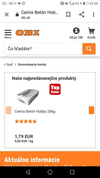

Práveže ja som ho kupovala síce už dávnejšie v obi a ten hobby betón bol v 20kg vreci. Odlievala som z toho listy do skalky
Tento a majú ho aj v merkury markete len inú značku

@neila19 ano ano tento som videl ale ze nie je vhodny na hrubku 5-6 cm ake hrube veci ste odlievala z toho?
@juro_juro ja som bola spokojná. Odlievala som to síce už 5 rokov dozadu, ale všetko bolo v poriadku a listy co som z toho robila držia do dnes u mňa spokojnosť. Pozerám, že ho teraz majú za dobru cenu asi si ho pôjdem kúpiť aj ja

@juro_juro áno suseda sa ma pýtala kde som to kupovala. Mala som tento na obrázku a ešte taký v žltom obale

Určite nepoužívate hobby betón, kamenivo v ňom je moc veľké. Ja som odlieval takto kvetináč a použil som Baumit WU betón. Ten je pevnostnej triedy C30/37 a maximálna veľkosť kameniva je Dmax=4mm. Pre otimalnejsie výsledky odporúčam si betón namiešať sám, ideálne iba cement a prieosk 0/2. Nezabudnite formu pred odliatim potrieť oddebnovacim olejom a samozrejme betón zhutniť, ideálne vibrovať
K môjmu príspevku ešte pridám foto 😉
