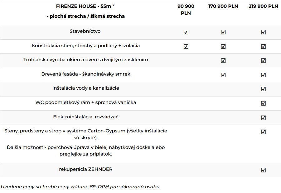

Vyššie som dal link , konkrétne je to k dnešnému kurzu vzhľ. na poľ. zlote 43 700€ za zhruba 55 m2 modularna drevostavba s presklením a celkom dizajnovka, treba kuk. ich fb, tam majú kopu hotových stavieb po celom Poľsku aj EU, prevažne rekreačneho charakteru, ja chcem od nich nechať doviesť chatu na rekr. účely ale aj na trvalé bývanie to môže byť fajn...

BTW za 47 080€ pri dnešných cených, musíš k cene pripočítať :
- dopravu
- DPH (+9416€ bez dopravy)
Takže si na 56 496€ za holostavbu bez kúrenia. Čo je cena 1027€/m2...
Žiadne zázraky sa nedejú.

@peter977 akú cenu pozeráš? Projekt deweloperski tam píše 219 000 zlotých to máš c. 41 000€ to je projekt na kľúč.. kúrenie tam neni to by som ani nechcel, bo by som dal za max 2000€ TČ vzduch-vzduch , do takej konštrukcie sa to hodí ok...
- daň je zarátaná v cene, píšu to tam, + doprava to neviem koľko by to stálo a montáž
aj tak sa podľa mňa zmestíš do 50k možno mierne nad ...

219 900 PLN je podľa aktuálneho kurzu skoro 47000€.

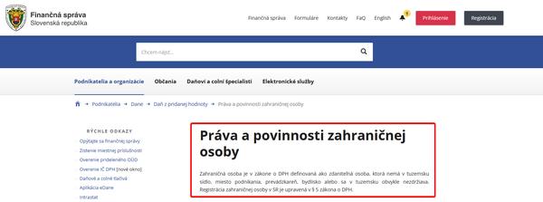

Daň 8% čo je nižšie v texte platí pre Poliaka. Stavba v zahraničí sa stavia tak, že daň v Poľsku nezaplatíš, ale zaplatíš ju doma.
Teda ak sa nejdeme baviť o tom, že tá firma tu bude stavať "na čierno" a riskovať poriadnú pokutu, tak zaplatíš cenu domu + DPH.

nechápem tej dani, prečo by som mal platiť 2x daň aj v PL aj na SK ak dodávateľ je Poliak a sme jednotný trh EÚ ? Nejak mi uniká pointa ale možno by to mohol ozrejmiť niekto kto sa vyzná vo financiách a daniach ... možno máš pravdu, neviem, zisťujem ...

@dexter89 Ty si objednáš dom cez poľskú firmu.
Poľská firma ti vystaví faktúru bez dane (takže tú 8% daňu neplatíš), ale zaplatíš DPH na Slovensku. Takže si zaplatil daň len raz a to doma na SR.
@peter977 aha chápem tak chápem a ako je to s tovarom bežným, napr. nábytok a pod. keď kúpiš napr. v PL a privezieš na SK tak platíš v podstate daň tam a tu už nie? Predpokladám asi, že sa to berie až od nejakej sumy či?
@dexter89 pri tovaroch a službách platíš daň v krajine z ktorej nakupuješ. Pri autách a nehnuteľnostiach platíš daň v krajine, do ktorej si "tovar" doviezol.
