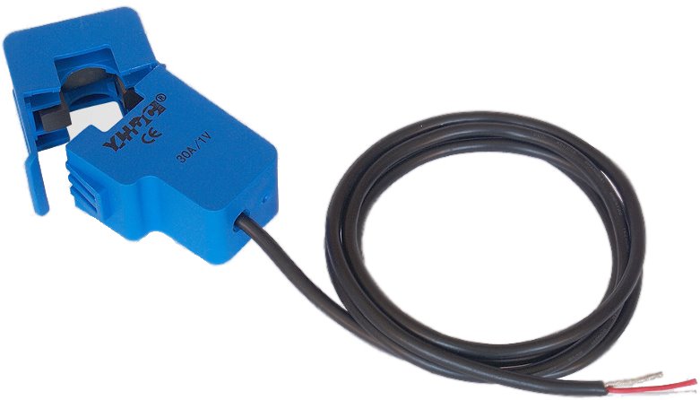

Potreboval by som poradit chcem kupit cievky CT Clamp ktore sa pripoja na fazy a viem merat pomocou tych cievok presnu spotrebu a moja otazka je budu mi stačit 100Amperove cievky?, viem že je to dost hlupe tak odhadnut ale napišem tu aspon par veci ktore možno vam pomožu, 3 člena rodina Bojler 10W ktory ide stale, chladnička a maly mrazak ale ten sa zapina len v zime, a potom klasicke veci ako počitač pišem tu take veci ktore su viac hodin zapnute oproti napr. svetlam, a do buducna asi ešte aj elektricke topenie, je to novy dom 4 izby + kuchyna + špajz + wc + kupelna, keby trebalo viem dodat fotky dokumentov o žiadot pripojkz ale su asi 4 taže tomu vobec nechapem lebo všade je ine čislo.
@milan_dzuris je to bezny hallov prudovy senzor. Aktualne mas hlavny istic 25A, takze 30A by ti mala stacit. Ak planujes elektrokurenie, moze sa stat ze pojdes na istic 32A, vtedy treba 50A verziu. Lepsie je kupit toto: https://shop.shelly.cloud/shelly-3em-... Je to rovnake, sondy zapojis na privod z elektromeru do hlavneho vypinaca, merac cvaknes do din-listy a mas meranie elektriky aj s appkou vyriesene.

@mgx ďakujem za odpoveď, ja tie shelly veci programujem robím okolo Smart Home, ale je premena lepšie si spraviť vlastne ct clampy ktoré má vindu na 20 eur a tiež na lištu ako dávať 85 eur, a mám otázku ja tomu tu to nechápem hlavný ističe je 25A to vlastne znamená deleno 3? Lebo logicky keď doma len bojler má odber 10W tak to by bolo 10/25A a to nehovorím čo iné veci sú doma zapnuté potom by to vyhadzovalo istič.

@milan_dzuris predpokladam, ze mas 3 fazy, na kazdej max 25A. tzn. potrebujes 3x senzor do 30A, ja by som rovno kupil do 50A, nech je to nachystane na pripadnu zmenu istica na 32A. Za 20E meranie aj tak nespravis, lebo ti tam treba dalsie veci, minimalne nejaku ESP32. Presnost tychto senzorov za 8Euro je tiez uboha.

@mgx ct clapmy 10eur esp mam plno doma tie stoja napr. wemos 1.60 a potom 10K Resistor par centov 50 max a ešte 10µF Capacitor tiež max 50 centov, da sa povedat to je všetko, ale aj tak ušetrim lebo ešte dam vyltačit si pcb dosku a krabičku na din listu kupim tak to bude do 35-40 eur, a keby idem čo najlacnejšie žiadne pcb atd. tak za 15 eur to cele mam, a čo pozna ľudi plno maju tie ct clampy a su spokojny neviem ako meraj uči zle dobre ale nikto sa nestažuje jak ich ešte budem kalibrovat.
