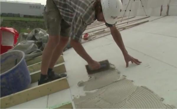

Aky je najvhodnejsi sposob izolacie masívnej strechy od Ytongu? Je mozne robit strechu na akykolvek rozmer?

 @wilder01 ahoj peter, najvhodnejsi je Multipor /difuzne otvoreny, nestlacitelny, nehorlavy. dolezita oi pre realizaciu je ta nestlacitelnost, co velmi pomoze pri samotne realizacii kedze sa moze po nom chodit
ponukame masiv strechu z panelov, pripadne system nosnik vlozka Ytong Komfort.
panely - v zasade je kladenie vyhodnejsie po vrstevnici - vtedy panely mozme ukladat na nosnu stenu a stit, v pripade ze chceme mat volnu dispoziciu tak ho mozme vsunut do HEA profilu ludovo do ICKA.
Komfort - vyhodnejsie je opat ukladanie po vrstevnici, ale da sa staticka schema otocit a ukladat aj ako karty - musime mat vsak vo vrchole zabezpecene podopretie + pri realizacii si treba dat pozor kedze beton sa moze zliat dolu.
lmitujuca je svetlost miestnosti 5,3 resp 5,7 m ak mame zabezpecene podopretie cez stit a vnut nosny mur, pre jednoduchost na stavbe je ale kladenie na murivo vhodnejsie.
pre otvorenu dispoziciu je potrebne potom namiesto steny navrhnut prievlaky /nase ucka, resp ocelove icka/, pre stavbu a statika je to komplikovanejsie

 @matorado bude mat stavbu prizemnu, typ bungalov. ale pokial viem tak plocha strecha ;)
- odpada parozabrana, defekty s nou spojene
-trvanlivost
- teplotna stabilita
-lepsi chladok, prave v bungalovoch kde je masiv o cca 5-6 C nizsia teplota. mame to overene od zakaznikov, co su max spokojny a byvaju pod nasou panelovou strechou. inspiracia - chorvatsko
-jednoducha realizacia cca za 5h stavba zakryta, netreba volat a zabezpecovat inu partiu, zvladnutelne svojpomocne co neexistuje pri tesarcine
- nepriezvucnost
-vzuchotesnost jednoducho dosiahnutelna int omietkou cize bez krkolomnych detailov
-netreba klimu, znizenie nakladov, zdravie + alergie
-100% nehorlavy
-odpada vyskyt roznych hrabosov a zvieratiek, cize skrabot a lomoz najma v noci + smrad po exkrementoch. v lahkych strechach im je super - realny problem najma v NR kraji
top produkt, kto raz vyskusal neda dopustit, najma v lete

 @tomas_ytong Z jeho prveho prispevku a z tvojich obrazkov nebolo zrejme, ze hovorime o plochej streche. Poslal si dokumenty k sikmej. Ak rovna, tak urcite toto alebo tehlove miaka, system je podobny, zvladnutelny svojpomocne. Vyhnut sa multiporu, lebo je drahy. Navrch pochodzny EPS v 2 vrstvach, plus spad. Urcite zasypat.
My sme mali navrhnuty lahky strop, ale nastastie sme sa potom rozhodli nedat rovnu strechu. Hluk nemame, teplo tiez nie (od stropu), skrabot mame sezonne, ked idu tie mrchy spat emoticon

 @matorado s wilderom sme sa uz stretli osobne, tu sa pytal na masivnu sikmu a na nu som odpovedal co je zrejme aj z prispevkov aj z fotiek. odporucam vyhnut sa pochybnym materialom nizkej kvality a nizkej ceny. pre tych, ktori chcu mat prijemne emocie s realizaciu a uzivanim top produktov od firmy Ytong
10. apr 2015 o 13:21  • Odpovedz
