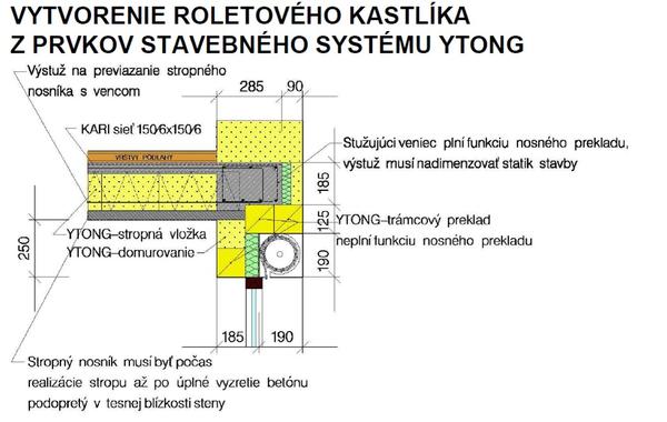

 Chcem sa spýtať ako najlepšie riešiť osadenie exterierových žaluzii pri použití ytongových tvárnic Lambda 45 (môj príklad) prípadne iných bez zateplenia vonkajšej fasády domu. Hlavne kvôli tepelným mostom.

 @miuska223 riešenie roletových/žalúziových kastlíkov sa rieši atypicky. Nemáme na to vyrobený žiadny prefabrikát, nakoľko veľkosť žalúziového paketu závisí od rozmerov okna (výšky), typu žalúzie (napr. typ C má nižšiu výšku paketu ako typ Z) a šírky žalúzií.
Je možné použiť prekladové trámce a pomocou nich "vymodelovať" požadovaný tvar a veľkosť kastlíka. Projektant by Vám mal v rámci projektu navrhnúť na základe vyššie uvedených vstupov jeho veľkosť, tvar aj spôsob zateplenia, tak aby sa eliminovali tepelné mosty, ako ste správne poznamenali.
Pripájam schému možného riešenia kastlíka
