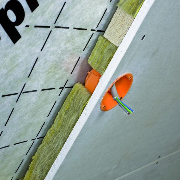

Prikladam par fotiek ako sa to da spravit lepsie.
@martin_isover Odkedy je tato folia na trhu,nic ine nepouživam okrem kupelne,perfektna praca,len ta cena folie sa este da prekusit ale tie pasky su nekrestansky drahe :-|
