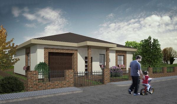

Tak tento je náš :) jednoduchý, účelný a hlavne zvaný domov. :)
@cvoky8 tak konecne prva fotka :-) a naozaj velmi pekny vysnivany domcek...
@danica_bramac toto je uz tretia fotka od sutaziacich. Prejdite si historiu

@danica_bramac len neviem čo by som robil s projektom od promiprojekt kedže projekt máme hotový.. takže jedine žeby bola aj iná cena :)
tento domček sa mi veľmi páči :)

@cvoky8 vyhra je projekt :-) mozno sa tvojim domcekom inspiruje niekto iny :-)
@katy44551 ano,je velmi pekny,u nasich zakaznikov je bungalov najoblubenejsi typ rodinneho domu :-)
